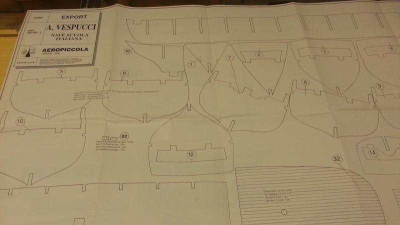

Ciao simoncapp ti posto alcune foto dei piani di costruzione Aeropiccola come ti avevo promesso. Secondo me a vedere il tuo modello sembrerebbe proprio quello Aeropiccola in scala 1:100.

Bravo Vinicio! E' proprio quello.
