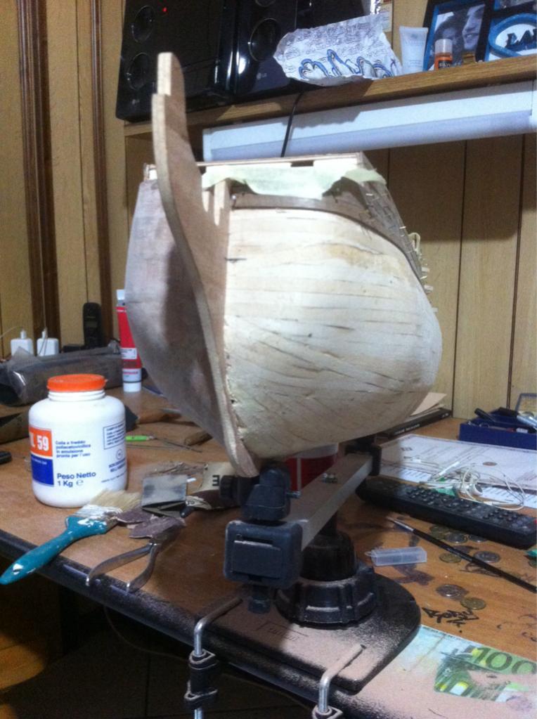

Ciao ragazzi io sto costruendo la hms victory della corel ho quasi finito il secondo fasciame da ambe 2 le parti. Ma ho un problema i fori dei cannoni sulla fiancata come li ricavo ho se si puo fare una dima perchè dalla tavola di lavoro e un po difficile grazie

Vi allego le foto cosa ne pensate...?
Hms Victory di Ciddandrea-imageuploadedbyforum1415358975.785104.jpgHms Victory di Ciddandrea-imageuploadedbyforum1415359031.545938.jpgHms Victory di Ciddandrea-imageuploadedbyforum1415359056.992299.jpgHms Victory di Ciddandrea-imageuploadedbyforum1415359086.103433.jpgHms Victory di Ciddandrea-imageuploadedbyforum1415359114.027176.jpg

ciao. se sei al primo fasciame va bene .ma mi sembra gia' il secondo!
