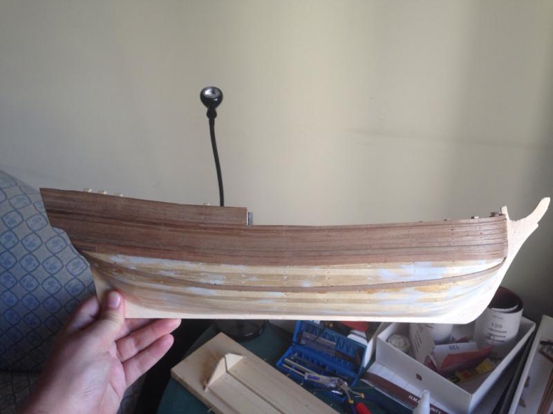

Eccomi al mio primo cantiere!
Il modello lo cominciai un paio di anni fa, poi lasciato nel dimenticatoio per mancanza di tempo. Ho messo il primo fasciame, stuccato il tutto, e stavo procedendo con il secondo.
Purtroppo come potete vedere dalle foto ho usato la tecnica dei chiodini anche con il secondo fasciame, e il risultato è pessimo.....Stavo pensando di rimuovere tutto il secondo fasciame e rimetterlo da zero comprando nuovi listelli, ma ho utilizzato abbondante vinavil da legno.....ergo sono praticamente fusi i due strati....:icon_smile_drop:
Sto inoltre notando delle crepe in alcuni punti del fasciame di murata, anch'esso al secondo strato, e anch'esso con i fori dei chiodi....
Inoltre sul profilo in sezione riportato nella tavola per i fari strati di fasciame risulterebbe che il listello segnoto come 33 debba essere meno fuoriuscente dei 4 listelli 34, invece a me è l'esatto opposto (non so se si riesce a vedere in foto).
Insomma ero tutto carico nel riprendere in mano questo modello e invece ora mi sto demoralizzando.....non so se ho le capacità per recuperarlo...... :frowns:
scorpion66 28-10-14 02:40 PM
Nulla è irrecuperabile ma tutto risolvibile. Io al posto tuo continuerei con il secondo fasciame e dopo una decisa carteggiata con diverse grane per sistemare e livellare lo scafo poserei un terzo strato da 0,5 mm. Il modello merita c'è la puoi fare coraggio!
pino65 28-10-14 03:32 PM
Quoto Angelo scartavetra pesantemente liscialo tutto vedi un'ulteriore eventuale stuccatura e fai un altro strato con listelli da 0,5 di spessore(ogni 5/6 listelli posta qualche foto cosi se hanno bisogno di correzioni qualcuno sicuramente te lo fara presente
di nuovo un saluto Pino

Vi ringrazio per l'incoraggiamento!
L'unica problematica del carteggiare tutto e fare un terzo strato di fasciame è che alcuni listelli sono di spessore differente ora, alti anche due volte rispetto agli altri, carteggiarlo a mano sarà un'impresa...
scorpion66 28-10-14 04:24 PM
Il modellismo è soprattutto pazienza. Usa grana grossa e poi sempre più fine è vedi che pareggi tutto.
Giak82 28-10-14 04:29 PM
Originariamente inviata da scorpion66 (Messaggio 1227086)
Sto andando in ferramenta :Ok::Ok:
