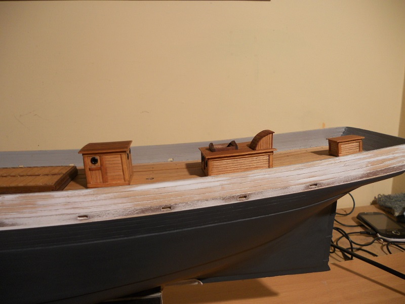

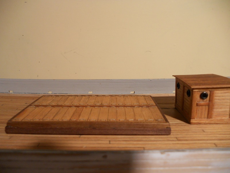

pino65 18-11-14 09:15 PM
3 allegato(i)
Buonasera forum piccolo avanzamento lavori sul brigantino,
P:S. con tutti gli interessanti lavori in corso sul forum mi fate passare più tempo a leggere post che a lavorare
..Allegato 205410
Allegato 205411
Allegato 205412
Di nuovo un saluto Pino
