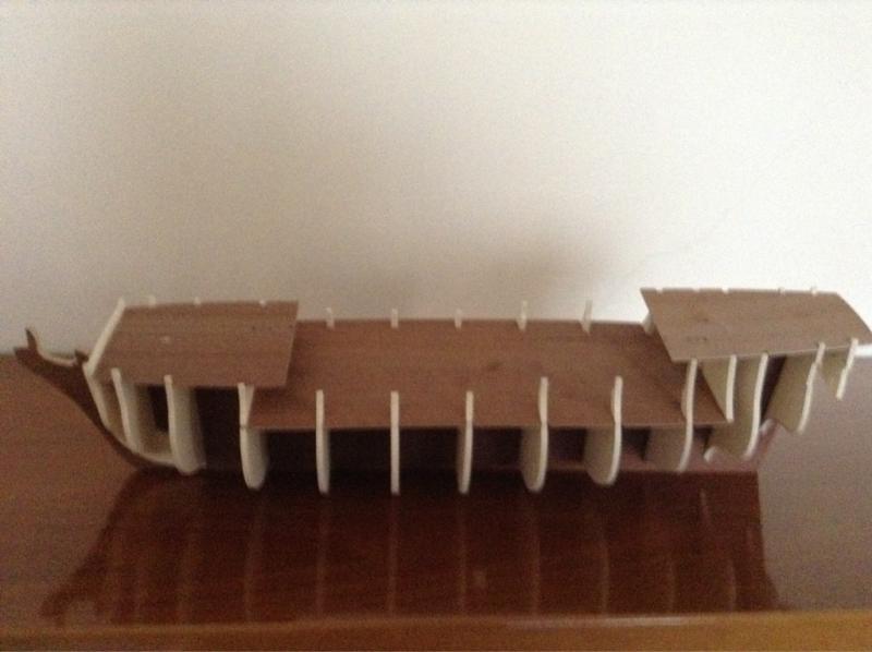

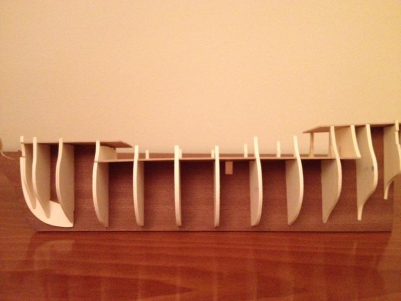

Salve a tutti!
Inizio oggi un nuovo cantiere: una riproduzione del vascello britannico di terza classe HMS Bellona da 74 cannoni della Corel, in scala 1:100.
Fino ad oggi i kit della Corel mi hanno sempre soddisfatto e spero anche stavolta. ho iniziato con un "pre montaggio" di ordinate e ponti principali per controllare che sia tutto a misura.
Inizierò poi a tracciare i primi punti di riferimento sul ponte per posizionare (dopo adeguata listellatura e incurvatura delle parti per rendere il ponte il più realistico possibile) graticole, argani ecc.
Ciao a tutti ;) Allegato 186682Allegato 186683Allegato 186684

StefDina 26-01-14 04:19 PM
Grazie e crepi il lupo Mauro ;) Per il momento sto decorando il ponte con i listelli (lo so è discutibile iniziare prima dal ponte ma ho sempre fatto così dopo il premontaggio e mi sono sempre trovato a misura) usando un cutter e una matita di gradazione 6B per simulare catrame e chiodi: vedasi foto sotto. Se ci sono consigli/critiche/ o altri "modus operandi" sono qui tutt'orecchi!
Ciao! Allegato 186691
maurino 26-01-14 04:25 PM
Io preferisco posare prima il ponte e poi listellare ma se tu ti sei sempre trovato bene con il tuo sistema è giusto che prosegui così , come si dice "squadra che vince non si cambia" . Penso però che dovresti rivedere lo sfalsamento dei listelli , tu lo fai 1:2 , penso che invece 1:4 sarebbe più corretto , anche se in verità non mi sono ancora ben documentato sul Bellona .
Mauro
StefDina 26-01-14 05:11 PM
Capisco effettivamente vista la scala sarebbe più corretto: provvederò col taglierino a correggere i primi posati così da dimezzare le dimensioni!
Si mi sono trovato bene con questo metodo perché la colla asciugandosi mi aiuta a "incurvare" il ponte così da assumere le forma vera e priora delle varie coperte della nave!
Però ognuno ha per così dire i propri metodi e trucchi: io dovrò darmi un bel da fare quando poserò il fasciame poiché dovrò correggere passo a passo eventuali "curve" non corrette del ponte. Diciamo che mi piace la strada difficile.
E comunque non è il ponte a preoccuparmi ma vele e manovre: odio le vele perché ho sempre fatto una fatica assurda a fissarle per cui le riproduco sempre ammainate!
Ma prima di passare alle vele ce n'è da fare...!!
Da come ho capito hai il kit di questo vascello: prediligi anche tu le imbarcazioni stile "victory" sul periodo napoleonico per così dire?
Dantes79 26-01-14 08:16 PM
Ciao! Guarda, quando sono al pc ho sempre accanto la mia bellona. e dato che ormai è passato qualche anno da quando l'ho fatta, vedo tutti i difetti che ha, e a volte mi verrebbe da tirarla fuori dalla bacheca e rifarla :brig: Sarebbe stato meglio partir da qualcosa di più piccolo, ma d'altra parte me l'avevan regalata, e son partito in tromba!
Io comunque non ho fatto la chiodatura dei ponti. E non la rifarei, perchè la scala è troppo piccola, e i tuoi segni troppo grandi.:perp: Poi i chiodi dei ponti veri venivan coperti da dei tappi dello stesso colore del ponte, sicchè di punti neri non se ne vedevano.
Poi per il colore del ponte dipende da come la vuoi fare secondo me...Se allo scafo lasci lil colore naturale del legno puoi lasciarlo così. Se invece che ne so, lo colori o cmq gli dai un aspetto più "vero", forse sarebbe meglio sbiancare un pò...
StefDina 26-01-14 08:43 PM
Ciao Dantes,
Certo capisco il discorso dei tappi (in effetti sul victory quando l'ho visitato nel bacino in cui è ferma in Inghilterra ho visto solo i tappi con i segni del catrame, solo in alcuni punti i tappi non c'erano.. Di certo la coperta li aveva!) diciamo che più di un tentativo e una licenza poetica! No la mia intenzione non è quella di usare pitture dal momento che i listelli in dotazione riescono a rappresentare abbastanza bene l'alternarsi di fasciame chiaro e scuro tipico delle navi britanniche di quell'epoca! (Basti pensare il victory sopra citato, diciamo che questa e la prima nave "grande" che affronto)
Dici che è venuta così brutta? Sono scortese a richiederti qualche immagine? Più che altro dettata da curiosità e da avere uno spunto ;)
Ti ringrazio
Killik 27-01-14 09:01 PM
Concordo con il fatto che i segni dei chiodi sono troppo grandi e marcati.
Inoltre cerca di curarne meglio l'allineamento.

StefDina 30-01-14 11:20 PM
In sti giorni il tempo a disposizione è sempre poco ma sono riuscito a documentarmi sulla storia di questo vascello e a studiarne con calma i disegni!
Il ponte del castello di prua e stato completamente ricoperto dai listelli: poi lo scartavetro in modo da schiarirlo e da togliere del tutto quell'obrobrio di finta chiodatura che avevo fatto!

StefDina 31-01-14 08:15 PM
Originariamente inviata da Killik (Messaggio 1185389)
Sent from my GT-I9082 using Forum mobile app
Ti ringrazio killik per il consiglio, come puoi vedere sto cercando di rimediare...per quanto mi sia possibile ho quasi fatto sparire quell'obrobrio di finta chiodatura
(P.S.: scusa ma non ero riuscito a capire come quotare!)
