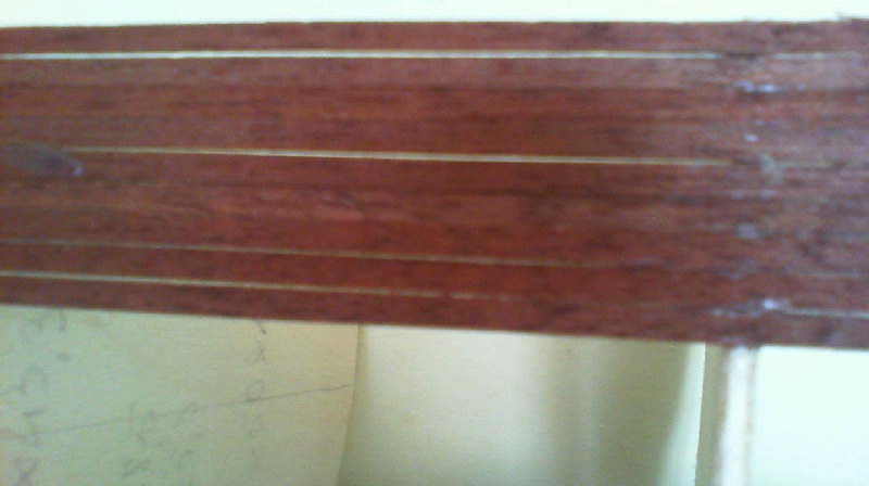

predefinito Prima fasciatura del primo modellino.
allora come nel titolo e il primo modello, l'ho fasciato con listelli di mogano da 1mm di spessore il problema e ke ci sono spazi leggeri fra il listelli , o listelli piu rialzati, la mia domanda e potrò renderla navigabile ( con qualche resina) e come posso dipingerla? Scusate sono alle prime armi... Come otturo i spazi? devo fare un secondo fasciame per forza? Per il primo ho utilizzato vinavil.

Ciao okkiolo sicuramente ci può aiutare qualche foto per vedere di che entità sono gli spazi e gli scalini! Cmq ti dico che più o meno nella prima fasciatura a tutti escono quindi si procede nel dare una prima scartavetrata, leggera! Poi devi passare dello stucco a legno, abbondantemente, per poi carteggiare ed avere una superficie liscia, omogenea! A questo punto, potresti già pitturare oppure come è più indicato, per robustezza e bellezza, devi procedere con un secondo fasciame.
Cmq se ti può essere di aiuto io passerei prima di verniciare anche del turapori, che dal nome stesso, va a colmare ogni piccola fessura visto che vuoi rendere lo scafo navigabile! Sicuramente non va bene, come tu hai accennato, coprire le fessure con un secondo fasciame, ricordati lo stucco prima.

Originariamente inviata da cerqui Visualizza il messaggio
Buon lavoro
Allora da quel che ho capito lo stucco si mette prima della pittura e poi la resina epossidica? cmq ecco alcune foto non criticatemi sulla struttura , purtroppo e la mia prima esperienza , riguardo gli scalini li ho eliminati incollando fra loro i listelli allo stesso livello gli spazi si vedono in foto, i listelli sn di mogano

Sinceramente visto anche che vuoi renderla navigabile non saprei cosa consigliarti per chiudere le fessure.
Forse dello stucco, ma internamente per non rovinare il fasciame esterno, stando pero' attento a bilanciare il peso da entrambi i lati, altrimenti ti si ribalta in acqua.
