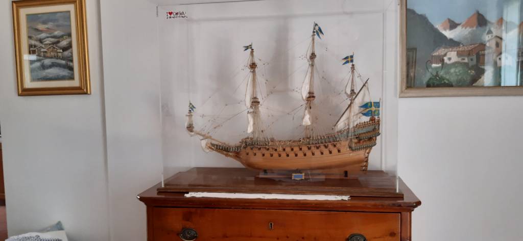

La prima bacheca che ho fatto ,tipo acquario, ha i montanti in legno che in alcune angolazioni coprono parti della nave la seconda l'ho fatta fare in plexiglass le immagini parlano chiaro solo la base e'in legnoAllegato 393695Allegato 393696Allegato 393697Allegato 1

Avner 13-09-21 06:36 PM
Infatti intendevo fare una cosa in plexiglass con una base proprio come quella.
Il problema è a farle fare chiedono una fucilata e farle da soli (o meglio tagliare le lastre di un certo spessore) non è semplice... ero quasi tentato in vetro non lo so.

Per una teca di semplice protezione puoi usare plexiglass da 3mm, si taglia con comune taglierino e riga, puoi dare un filo di colla sui bordi e unire i pezzi con angolari tenuti da vitine, compreso quelli per il tetto superiore. I piccoli angolari non disturbano la visuale del modello e tengono la teca un squadro, io ho usato pezzi di un vecchio Meccano, spero che dal disegno si capisca cosa intendo.
