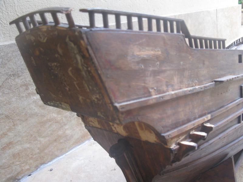

ciao a tutti
ho avuto in regalo il modello che vedete foto, un Revenge che, a quanto mi dicono, è stato realizzato circa 30 anni fa.
Era accantonato in una cantina, non è messo bene.
sono tentato di cominciare il restauro.
Vi domando se effettivamente ne vale la pena.
Qualcuno di voi ha mai avuto a che fare con questo modello? realizzato su quale disegno o kit? che scala potrebbe essere (è lungo poco più di un metro).
Qualsiasi aiuto fotografico o di documentazione è gradito in modo da cominciare al meglio ....il cantiere
grazie
giuseppe

Certo è messo maluccio, però mi sembra fatto abbastanza bene e quindi un restauro lo farei senz'altro.

Dovrebbe essere un kit Aeropiccola
In giro, sulla baia, puoi trovare (forse) i piani di costruzione

Sembra sia stato in battaglia
Avner non è in linea   Rispondi quotando

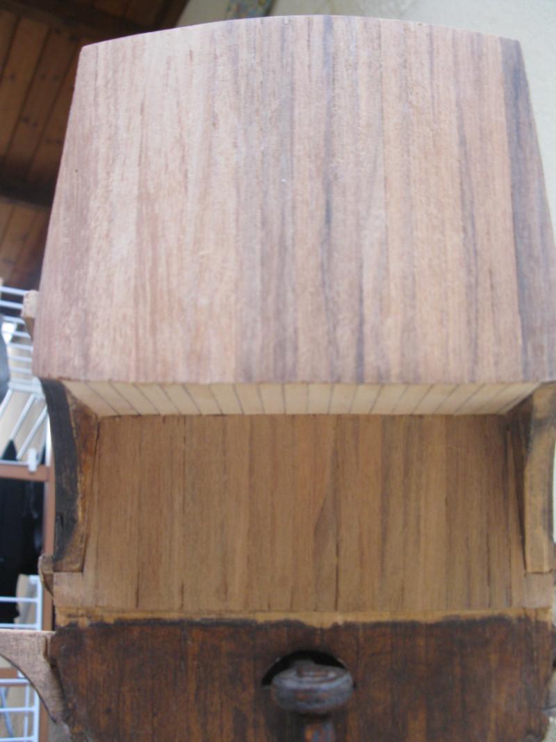

predefinito revenge restauro
proseguono i lavori...
ripulito lo scafo e riportati in evidenza (più chiari) gli incintoni
la specchio di poppa rifatto rivestendolo nuovamente in quanto il fondo era compensato verniciato con tintura di noce oppure credo con bitume della giudea
rifatto il giardinetto di poppa con finestre e porta.
...alla prossima
ciao a tutti
giuseppe

Ciao Giuseppe, stai eseguendo un bel lavoro di restauro anche se sarebbe più coretto dire ricostruzione.
Hai già pensato come invecchiare i nuovi elementi realizzati per rendere il lavoro più omogeneo con il resto del modello?
Mauro

peppe65 è un newbie...
Per l invecchiamento ci avevo pensato ma oltre alla tecnica acqua ragia +cenere che tra l altro ho letto sul sito non ho altre soluzioni particolari. Forse dovrei riprendere le parti nuove con bitume della giudea?
Su tale argomento se avete suggerimento sono ben accetti.
Grazie

Per l'invecchiamento ti conviene sempre fare delle prove su dei pezzi a parte e non sul modello.
Di restauri non sono pratico, ma il problema non è tanto quello di sporcare quanto quello di riprendere il colore del resto del modello. Dovresti cercare di capire cosa hanno utilizzato e rifare lo stesso trattamento invecchiando poi con il bitume o colori ad olio e creare la patina di sporco che c'è sul resto del modello.

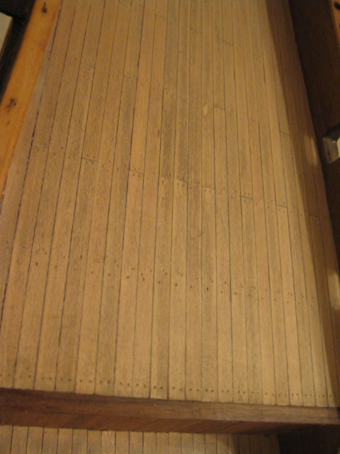

ciao a tutti,
aggiornamento lavori:
listellato ponti con noce tanganica per dare un pò di "chiaro" al modello.
Per dare la caratteristica di invecchiato, il ponte l'ho trattato con acqua ragia e cenere poi passata cera da parquet.
...alla prossima
ciao
giuseppe

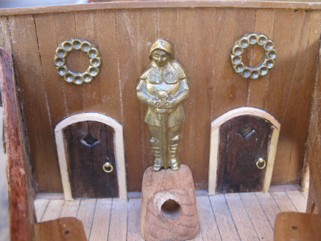

peppe65 non è in linea   Rispondi quotando

Vecchio 16-11-13, 03:18 PM   #15
Registrato dal: Oct 2012
residenza: genova
Messaggi: 23
.......aggiornamento del cantiere in sintesi:
- ricostruiti tutti i capodibanda
- ricostruite a prua le paratie laterali
- terminato il ponte a prua
- completata tutta la prua con particolari e rimontati i fregi
- allestiti i cannoni completi di legatura
alla prossima puntata..
giuseppe (peppe65)
