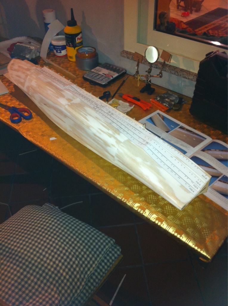

Continuano i lavori del mio cantiere. Ritengo facilitati perchè ho i pezzi, credo che se si dovesse seguire le istruzioni incollando le parti senza avere tutto insieme si combinerebbe un casino. Ho riscontrato piccole imperfezioni, che ho corretto facilmente, almeno credo, perchè montavo tutti i pezzi provando gli incastri e poi passavo all'incollaggio.
Inviato da mio iPhone usando Forum
Andrea Doria-imageuploadedbyforum1377779284.136439.jpg   Andrea Doria-imageuploadedbyforum1377779301.928566.jpg   Andrea Doria-imageuploadedbyforum1377779317.845136.jpg

Messaggi: 1,261
bel cantiere, lungo e impegnativo... ti consiglio uno scaletto per tenere controllata la planarita' della chiglia, in modelli cosi' lunghi si perde di vista facilemnte e poi i danni sono importanti!!!!
Buon lavoro

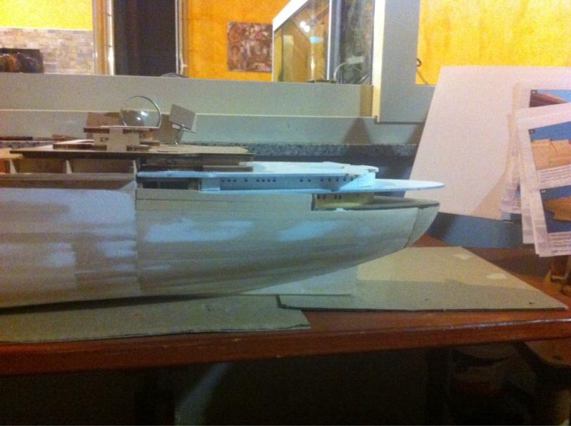

Help Me,
stavo montando i pezzi del fascicolo 17 quando mi sono accorto ( foto 1 e 2 ) che il pezzo non è allineato. Va bene cosi ho debbo portarlo a filo con l'ordinata?
Stessa cosa mi ritrovo a poppa ho uno scalino che non mi fa montare a filo il ponte poppa.
Per continuare aspetto le dritte di chi è più navigato
Andrea Doria-imageuploadedbyforum1378148180.064905.jpg   Andrea Doria-imageuploadedbyforum1378148196.143979.jpg   Andrea Doria-imageuploadedbyforum1378148211.106729.jpg

così non va bene, anche se e' praticamente normale che sporga nel montaggio... e' una cosa che devi mettere apposto te eseguendo il quartabuono non vedo benissimo, percio' dico con riserva.... a prua devi aggiustare l' angolo, a poppa anche ma non credo tu debba seguire il l' incintone orizzonatale in quanto mi pare sia solo un rinforzo!!!.... dai un titolo a trink... che ti scorpora i mesaggi e ti fa un WIP tutto tuo, cosi' vai meglio a seguire e far seguire i tuoi progressi,
ti allego una immagine per farti capire cosa devi fare... questo passaggio che molti ignorano e' molto importante, previo ritrovarti uno scafo a spigoli
buon lavoro
Mic.
