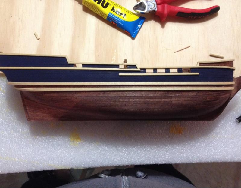

Ecco l'avanzamento dei lavori.so di aver fatto degli errori,soprattutto di precisione cn la colla,ma penso stia venendo discretamente x essere il primo modello [emoji4] che ne pensate?Allegato 208678Allegato 208679Allegato 208680

Scusa se intervengo molto tardi, ma hai già messo le cinte senza lasciare posto all' ornato co finestre, ora dovrai togliere le cinte cercando ci non rovinare il fianco e il colore.

Senza contare che tutti gli incintoni sono perfettamente diritti!
Lo so che i disegni possono indurre a questo errore, ne abbiamo già discusso in altro WIP, ma guarda che dovrebbero avere una, sia pur modesta, curvatura che li porta in parallelo col capodibanda a prua...
