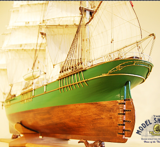

Originariamente inviata da magiaro Visualizza il messaggio
Ciao e scusate se mi intrometto dopo tutto questo tempo.
Complimenti per la costruzione, anche io sto costruendo il Thermopylae, ma sono ancora all' inizio. Vorreoi far presente che ho visto diverse discussioni al riguardo e molti avevano l' opera morta dipinta di nero...secondo me il verde e' molto meglio...rende il modello piu' luminoso!
Ciao a tutti e buon lavoro.
Io ho sempre saputo che era verde, qualcuno lo ha fatto in verde scuro che nelle foto può sembrare nero secondo la luce, ma proprio NERO è errato.
Clipper Thermopylae - Mantua - 1:124-1aatermo.png
