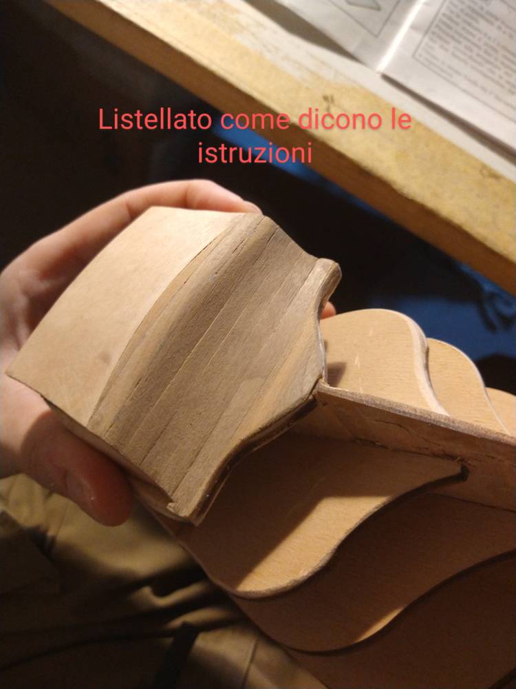

gct86 04-10-21 03:24 PM
5 allegato(i)
Aiutoo
Ho listellato lo specchio di poppa col primo fasciame (mi sn preso la libertà di usare un più comodo noce 1x5 mm anziché 1,5x6 mm delle istruzioni)
Però non capisco una cosa:
Quando andrò a fare il fasciame, sulla poppa, esso dove andrà a morire?
Da un disegno delle istruzioni sembra finire appena inizia lo specchio di poppa, ma non mi pare una cosa sensata.
Davvero non ci sto capendo niente. Online si trovano entrambi i metodi, ma forse mi sto ulteriormente confondendo
Chiedo aiuto per favore anche se non devo farlo subito il fasciame, prima devo completare il ponte e fare i quartabuoni e riempimenti[emoji29]
Grazie a tuttiAllegato 395070Allegato 395071Allegato 395072Allegato 395073Allegato 395074

Telese 04-10-21 08:56 PM
ATTENTO ! una cosa è il QUADRO DI POPPA (che deve essere listellato con listelli tra loro paralleli) ed una cosa è il DRAGANTE cioè la parte di vascello sotto al quadro di poppa che deve essere listellato con i listelli delle murate che proseguono sotto il quadro di poppa. Hai fatto bene a fasciare il quadro di poppa, ed i listelli del fasciamo del vascello debbono poggiare sul quadro di poppa, costituendo così il dragante...mi sembra che nel mio WIP avevo messo delle foto in merito al quadro di poppa...
Cordialità
Telese 04-10-21 09:58 PM
A pag. 2 e a pag. 4 del mio WIP vi sono delle foto della poppa del vascello e quindi sia del Quadro di Poppa che del Dragante con la listellatura sotto al quadro di poppa...
gct86 04-10-21 10:09 PM
4 allegato(i)
Grazie mille telese.
Quindi ricapitolando il fasciame va incollato nella zona evidenziata in verde e non come nell'immagine in rosso.(?)
Allego anche due immagini in cui mi pare di capire che il modellista, invece, ha listellato tutto con il secondo fasciame.Allegato 395092Allegato 395093Allegato 395094Allegato 395095
Giacomo
Telese 04-10-21 11:42 PM
SI, il fasciame va posizionato lungo - ed a corona - dell' ultima ordinata di poppa, e poi realizzata la losca (buco) del timone ove dovrà passare il timone... mi sembra giusta il tratteggio in verde, anche se forse il quadro di poppa dovrebbe salire un pò...ma vi è l' ultima ordinata che dovrebbe collocare tutto nel loro posto ed ordine giusto...
gct86 05-10-21 12:19 AM
Originariamente inviata da Telese (Messaggio 1514578)
Nel senso che la parte in compensato deve salire su o devo rastremare ancora di più l'ultima ordinata di poppa?
Giacomo
cervotto 05-10-21 12:44 PM
2 allegato(i)
L' ultima ordinata vuole ancora un poco rastremata, lo specchio è quello in blù e il fasciame deve arrivare fino al dragante sotto lo specchio (1) nella seconda vedi bene che i listelli del fasciame curvano e giungono al dragante.
gct86 05-10-21 01:32 PM
2 allegato(i)
Forse ho capito:
Blu: specchio
Rosso: quadro
Verde: ultima ordinata che è sotto e va listellata.
Quindi devo sagomare meglio l'ultima ordinata (che così fasciata mi sembra un tutt'uno con il quadro di poppa) e appoggiare i listelli facendoli finire sulla linea in matita ovvero il dragante(?)Allegato 395116Allegato 395117
Giacomo
