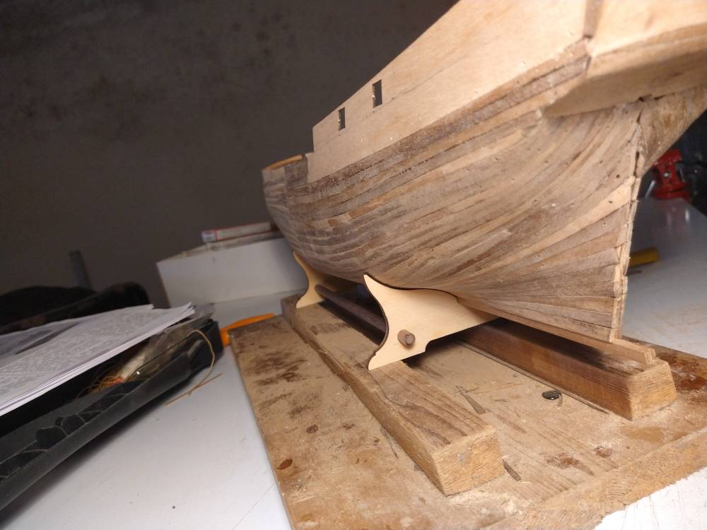

gct86 25-10-21 01:46 PM
4 allegato(i)
Fare il primo fasciame con listelli di noce stagionati da più di nove anni (la scatola la comprai nel 2012) da 1,5 mm è una cosa da malati! [emoji28]
Duri da morire, si spaccano anche se li metti a mollo per giorni, le martellate che ti scappano sullo scafo non sortiscono effetti.
Mi aspettavo di fare il primo fasciame decisamente meglio di così, spero che dopo una bel carteggio darà un supporto adeguato al secondo fasciame.Allegato 396274Allegato 396275Allegato 396276Allegato 396277Allegato 396278
Giacomo
Davide69 25-10-21 09:58 PM
Sono sincero e qualcuno si offende, ma mi sembra un modello diviso in due poi ricomposto....il fasciame o listello non è mai unito sulla stessa ordinata o costola, ma sempre sfalsato sulla successiva o la precedente. Puoi rimediare tagliando qualche listello gia montato a cavallo di quella linea retta formata, e posare uno per intero.
De Ruyter 25-10-21 10:13 PM
Però lo scafo si presenta armonioso, senza gobbe, spigoli o rientri. Probabilmente il secondo fasciame, fatto con listelli opportunamente sagomati e alternati nelle giunzioni, potrebbe venire un buon lavoro...

Davide69 25-10-21 10:31 PM
Il primo fasciame di noce? Extra lusso direi….
gct86 25-10-21 10:46 PM
Ahaha
Si è il primo fasciame.
L'ho diviso in due per non avere un listello di mezzo metro che mi faceva impazzire.
Questa scatola dell'Amati è davvero super lusso come dice Davide col primo fasciame in noce[emoji23]
Spero che il secondo sarà migliore, devo decidere se farlo con i 4x0,5 o comprare i 5x1 (sempre noce)
Giacomo

Lo 0,5 si gestisce meglio nella posa.
gct86 26-10-21 11:59 AM
I dubbi che ho sullo 0,5 sono:
Come piegarlo "di costa"
Se avrò bisogno di ulteriore carteggio?
Sono orientato ad usare quanto più possibile i materiali forniti da Amati
Giacomo
Davide69 26-10-21 12:24 PM
Originariamente inviata da gct86 (Messaggio 1515758)
Giacomo
Beh, se te li consiglio significa che l’ho provato, ed è talmente sottile che si piega solo se lo guardi… che sua Amati o un’altra azienda, tanto tutti si ri forniscono dalla Cina.
gct86 26-10-21 01:32 PM
I dubbi non erano nel tuo consiglio o nella veridicità di quello che affermi, assolutamente [emoji119][emoji847]
Più che altro nella mia capacità di gestire listelli così sottili.
Grazie del consiglio, inizio a rivestire le impavesate di poppa, così faccio delle prove[emoji106]
Giacomo
gct86 26-10-21 05:03 PM
La sfalsatura delle tavole del fasciame potrebbe andare bene così?
Il mio desiderio sarebbe quello di disegnare a matita tutti i corsi in modo preciso e ordinato, ma la vedo dura. Durissima!Allegato 396342
Giacomo
cervotto 26-10-21 05:13 PM
Fai una mazzetta con i listelli, tienili uniti con elastici e dai matita nera sui bordi, sposti gli elastici e ripeti anche nel punto dove erano e nelle teste dei listelli. Quando li applichi ti viene il filo nero tra le tavole del fasciame.
gct86 26-10-21 05:18 PM
Ah no, non intendevo riprodurre la calafatura, per quella userò il metodo che ho usato per il ponte e che mi et piaciuto molto.
Parlo della suddivisione delle varie tavole, sfalsate ogni 4.
Ho pensato che per la scala del modello (1:60 ufficiale) una tavola da 10 cm potesse essere esatta come lunghezza
Giacomo
