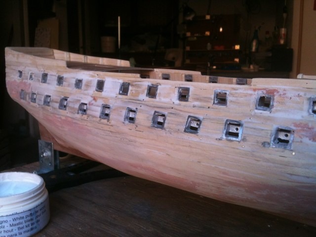

capitan Sparrow 22-07-12 06:37 PM
5 allegato(i)
rieccomi qua,ho terminao il primo fasciame,è stato un incubo,sopratutto la prua in cui ho dovuto ricavare quel muretto a semicerchio appena sopra il ponte senza avere alcun riferimento.sono cmq soddisfatto è venuta bene.se notate molto stucco vicino ai sabordi è perchè nn voglio trovarmi problemi di livellamento con il secondo fasciame,ho cercato grazie allo stucco di tenere gli inserti più a filo possibile.Allegato 146537Allegato 146538Allegato 146539Allegato 146540Allegato 146541
