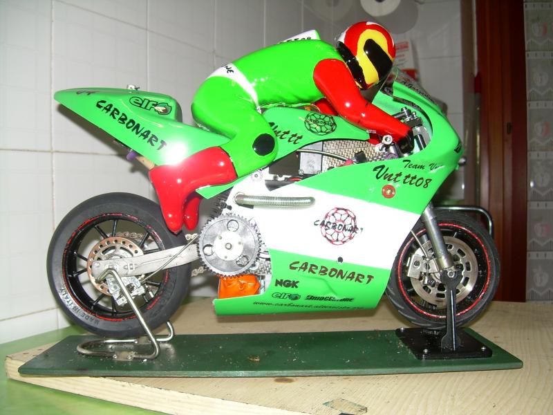

Se vuoi un sito dove si parla solo esclusivamente di moto vai su Account Utente io sono sempre anche li e sono il responsabile dei report di gara, questa è la mia moto ti piace?, è una Thunder Tiger scoppio con telaio artigianale in carbonio, ridisegnata con distribuzione dei pesi diversi, in modo da poter stare sdraiata a terra veloce senza tenere lo stick, ma per rialzarla la devi rialzare tu e almeno in gara in curva si è più veloci
Questo è il link della mia moto in prove a Cassino e dimmi cosa ne pensi ciao
