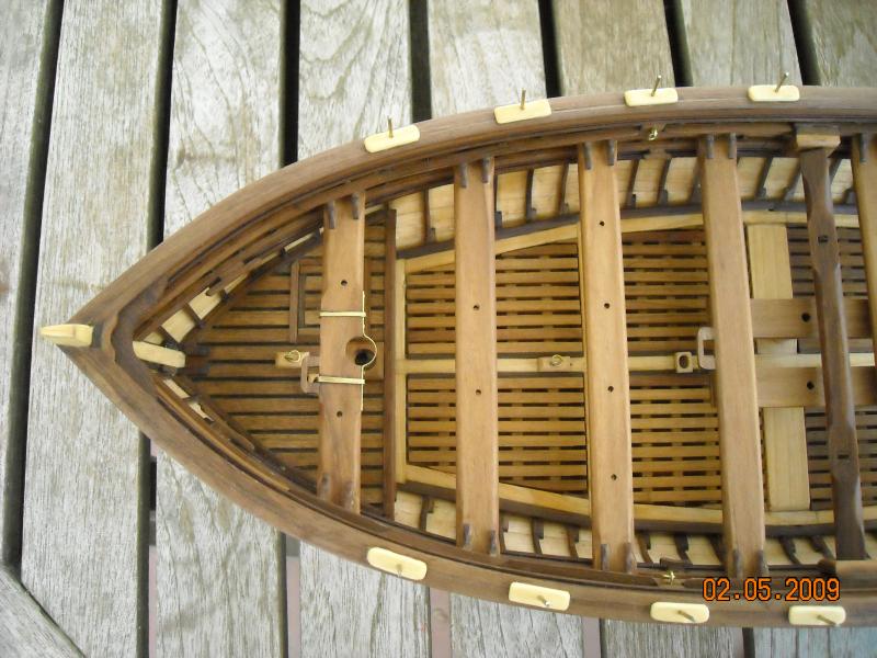

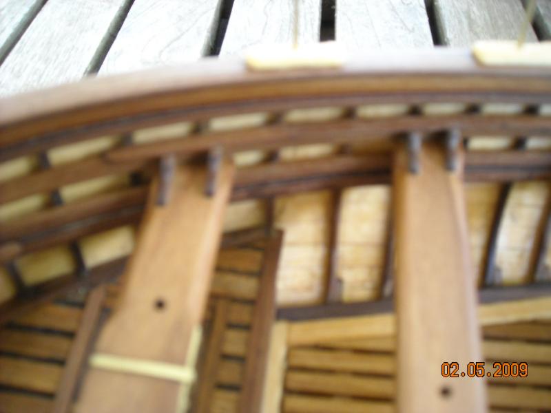

Telese 01-05-10 06:57 PM
6 allegato(i)
Allego alcune Foto del lavoro fatto fino ad oggi; ci sono ancora moltre xcosa da fare, ma attendo i vostri commenti; come detto in premessa ho personaoizzato molto la mia Lancia. Infatti il mio obiettivo era fare una lancia vissuta, come quelle dei nostri mari.

Telese 01-05-10 07:04 PM
6 allegato(i)
Invio altre foto per i particolari interni della lanciaAllegato 79321
