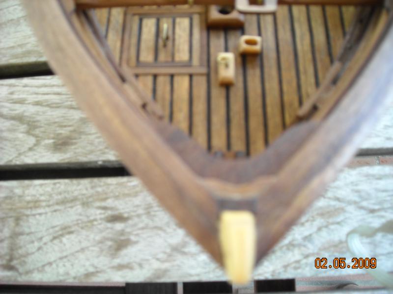

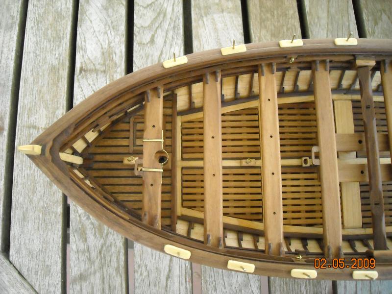

Vecchio 01-05-10, 06:57 PM   #14
residenza: Ischia
Messaggi: 1,256
Telese è un newbie...
Allego alcune Foto del lavoro fatto fino ad oggi; ci sono ancora moltre xcosa da fare, ma attendo i vostri commenti; come detto in premessa ho personaoizzato molto la mia Lancia. Infatti il mio obiettivo era fare una lancia vissuta, come quelle dei nostri mari.
LANCIA VICTORY: nuova discussione promossa da Telese-immagine-001.jpg
LANCIA VICTORY: nuova discussione promossa da Telese-immagine-008.jpg
LANCIA VICTORY: nuova discussione promossa da Telese-immagine-009.jpg
LANCIA VICTORY: nuova discussione promossa da Telese-immagine-002.jpg
LANCIA VICTORY: nuova discussione promossa da Telese-immagine-003.jpg
LANCIA VICTORY: nuova discussione promossa da Telese-immagine-004.jpg
Ulisse

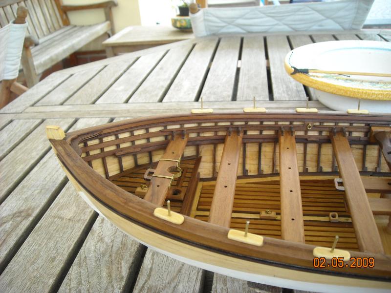

Vecchio 01-05-10, 07:04 PM   #15
residenza: Ischia
Messaggi: 1,256
Invio altre foto per i particolari interni della lanciaLANCIA VICTORY: nuova discussione promossa da Telese-immagine-010.jpg
LANCIA VICTORY: nuova discussione promossa da Telese-immagine-011.jpg
LANCIA VICTORY: nuova discussione promossa da Telese-immagine-013.jpg
LANCIA VICTORY: nuova discussione promossa da Telese-immagine-012.jpg
LANCIA VICTORY: nuova discussione promossa da Telese-immagine-014.jpg
LANCIA VICTORY: nuova discussione promossa da Telese-immagine-015.jpg
Ulisse
