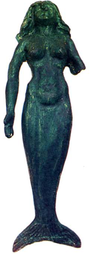

grazie madam,per quanto riguarda il fasciame e' quasi impossibile a fargli prendere quell'andamento causa scafo molto bombato e poca esperienza,ma come scurisco l'ottone?

Beh, ci sono varie possibilità. Più che brunirli (lavoro da farsi a pezzo ancora da incollare) io li sporcherei. Con la Saettia ad esempio sto sperimentando i colori ad olio sfregati con uno straccio di cotone (grande sistema per rendere la ruggine!!!) In fondo è lo stesso principio del lucido da scarpe (sì sì hai letto bene... ) del buon BORIN.
Mi sembra promettente... anneriresti i punti dove va ad annidarsi la sporcizia, mentre i punti di maggior usura lascerebbero trasparire il metallo lucido. Che te ne sembra?

Approsito di come brunire l'ottone.Tempo fa avevo trovato in un sito un sistemka basato sull'unione di alcuni colori acrilici, mi spiego meglio: per ottenere l'effetto tipo rugine verdastra tipo bronzo invecchiato bastava unire del verdo con un po di nero, giallo e grigio, allungare con dell'acqua e passare il colore ottenuto sull pezzi in ottone interessato, secondo i gusti e secondo se il colore e più o meno allungato con dell'acqua si possono dare più passate di colore, l'effetto è strepitoso, molto reale inquanto l'aria umida del mare che attaccava il ferro e tutto lo scafo in legno col passar del tempo formava quella patina verdastra. Purtroppo non ho nessuna fotoper rendere l'idea, appena ne trovo qualcuna posto per farvi capire meglio, penso che adotterò questa tecnica anchè sul mio modello!

Sì, anch'io stavo coltivando una fantasia del genere per dare il "verde" alle lastre di rame

Se ti interessa madama ho appena trovato delle foto e la combinazione esatti dei colori, l'effetto rende molto la realtà!

Si potrebbero brunire oppure puoi provare a usare un nuovo metodo di invecchiamento che ho letto in una rivista spagnola

Dunque, mi devi scusare per la lingua spagnola ma non so niente di spagnolo e non riesco a tradurre spero che riuscirai a capire:
Questo è per ottenere il bronzo normale

Questa è invece la soluzione per ottenere il bronzo brunito anche qui la lingua è spagnola...

Questa è la soluzione per ottenere invece il bronzo ossidato, secondo me la soluzione migliore inquanto imita al meglio la patina dovuta alla salsedine del mare che si formava sul bronzo ma in generale su tutte le parti in metallo
anche qui lingua spagnola...inoltre allego una foto per farti vedere il risultato, prima bisogna dare una mano di verde e poi passare diverse mani di quell'insiemi di colore che vedi scritti:
