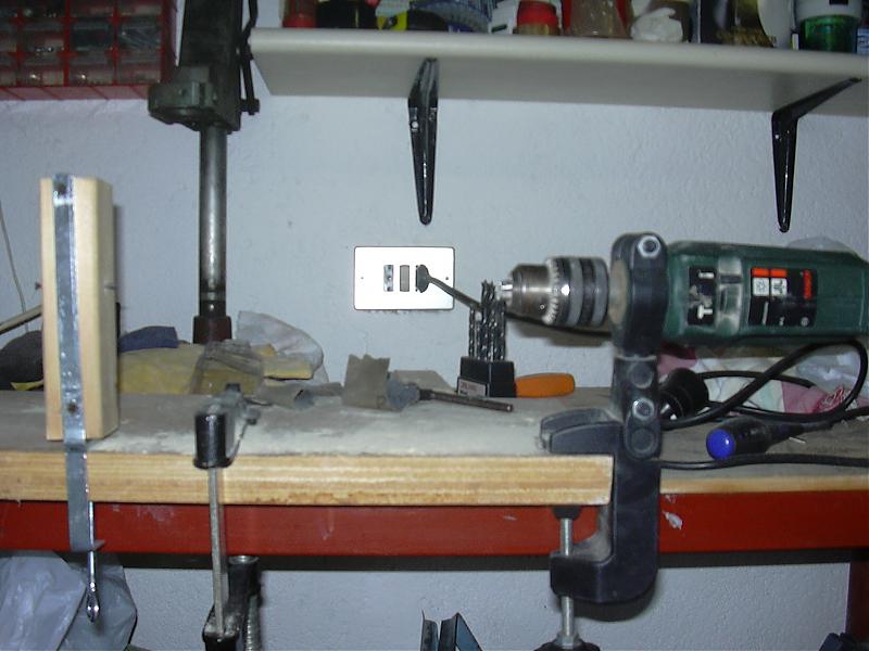

Per ciò che riguarda la rastrematura degli alberi io mi sono inventato un tornio artigianale di cui ti posto una foto dove non dovrebbe essere difficile capire come funziona , ma se non risultasse chiaro non esitare a chiedere delucidazioni .
SalutiAllegato 29885
