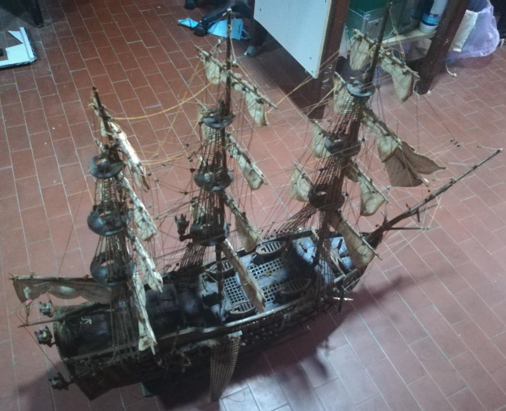

Buongiorno a tutti, chiedo venia se non si tratta della sezione giusta.
Mi chiamo Umberto e ho di recente recuperato da un mio amico, che stava per fare un giro in discarica, questo vecchio ragazzone oramai ridotto a un relitto.
Come ho scritto in presentazione, sono un neofita nel modellismo navale, ma per puro gusto personale ho deciso di salvare e restaurare questo vascello. Sono andato avanti a intuito e "rubando" info in rete per un mese circa, quindi sicuramente sbagliando ..ora però per poter procedere avrei bisogno di qualche dritta. Proprio grazie a lui mi sono imbattuto in questo forum, che devo dire, trovo fantastico. Allego qualche foto del soggetto della discussione.
MI scuso fin sa subito per il linguaggio poco tecnico e per la qualità delle foto..Premetto che quando l'ho "adottato" aveva tutti e tre gli alberi spezzati, quello di mezzana in tre punti, il "cordame" per lo più spezzato o logoro, ma vista l'età direi che è più che plausibile (il pupo risale al 1971), 16 dei 102 cannoni mancavano, una delle flange delle due ancore era spezzato e manca la polena. Fortunatamente le sartie non sono rovinate, a parte una stappata dal colombiere.
Sulle fiancate e sullo specchio di poppa porta il nome di Principe di Galles con bandiera dei Tudor sull'albero di mezzana, le altre due mancano all'appello. Credo sia un auto-costruito, visto che non ci sono due pezzi uno uguale all'altro e che anche il nome sia di fantasia (nome in italiano con bandiera inglese).
Dopo un primo restauro degli alberi, ancore e cannoni sto passando alle corde.. il mio primo dubbio è, si può riprendere la sartia che si vede in foto, senza doverla rifare da zero?
Grazie in anticipo per l'aiuto.

Penso che il recupero si possa fare, bisognerebbe però vedere il livello di danno (e cosa sia rimasto) dell’incappellaggio, ossia dell’insieme di cime che davano di volta attorno al colombiere dell’’albero di maestra. Soprattutto, occorre vedere come l’incappellaggio sia stato fatto perché è cosa strana che sia caduto solo un lato dal momento che le sartie venivano (e così sono replicate nei modelli) girate una coppia alla volta ed alternativamente sui due lati ....

Grazie per la velocissima risposta. Purtroppo in foto non si vede, ma quella sartia si è strappata a circa 1 cm dal colombiere, c'è ancora un pezzo che è attaccato. Probabilmente quando si è spezzato l'albero si è piegato a sx e la sartia ha ceduto in quel punto. Però mi conforta che forse c'è una speranza... Dovrò armarmi di tanta pazienza per via dello spazio angusto e per evitare di tirar giù di nuovo l'albero e di conseguenza tutti i santi del paradiso.
Per quanto riguarda un'eventuale identificazione? Ci sono suggerimenti?

E' una nave di totale fantasia perché nessun vascello ha MAI avuto alloggi ufficiali simili; le coffe sono rotonde come nel 1600 ma vi è già la randa alla mezzana e bompresso come dopo il 1750. Che nome aveva in italiano, anche se la bandiera era inglese?

Grazie mille Cervotto, questa è la dimostrazione che non ne capisco nulla... sottigliezze di questo genere non le avrei mai notate.
Il nome presente sulle fiancate e sullo specchio di poppa era Principe di Galles. Ora ho staccato le targhe di multistrato su cui erano incollate le scritte perché alcune cime spezzate vi si erano impigliate sotto e non riuscivo più a toglierle.. oltretutto, essendo fatte a manina, alcuni caratteri erano fatti veramente male.. intanto i lavori di recupero procedono.. non appena mi arriva il resto del materiale posterò qualche foto dell'andamento del restauro

Interessante modello
Come dice Cervotto il modello e' sicuramente di fantasia.
Bello pero' che tu voglia recuperarlo. ottima palestra per futuri velieri
Seguo Volentieri
