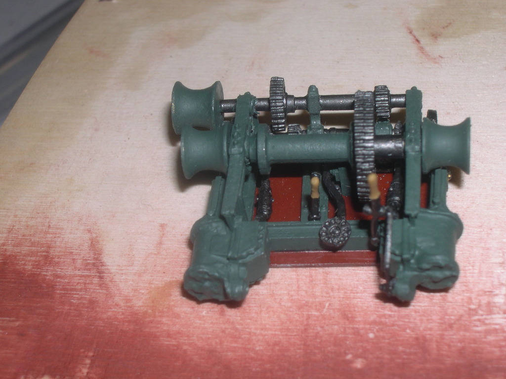

gli argani si sono rivelati veramente appassionanti.

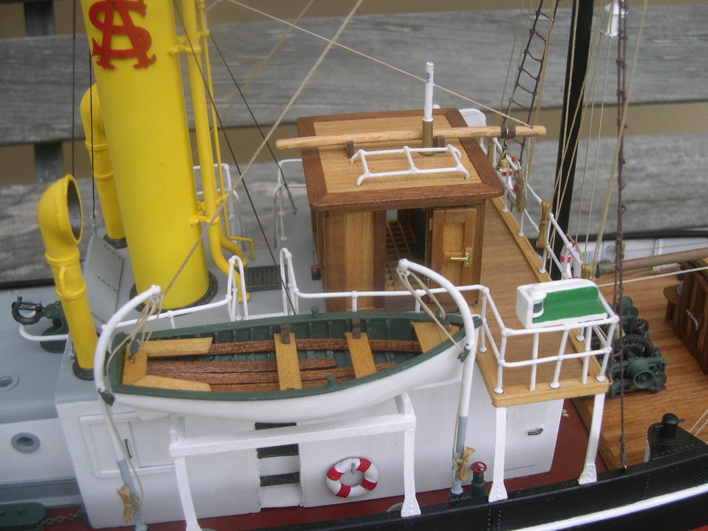

Il modello inizia a prendere il suo aspetto definitivo.

Per gli oblò ho termoformato delle palline da softair e dei fiocchi da carabina.

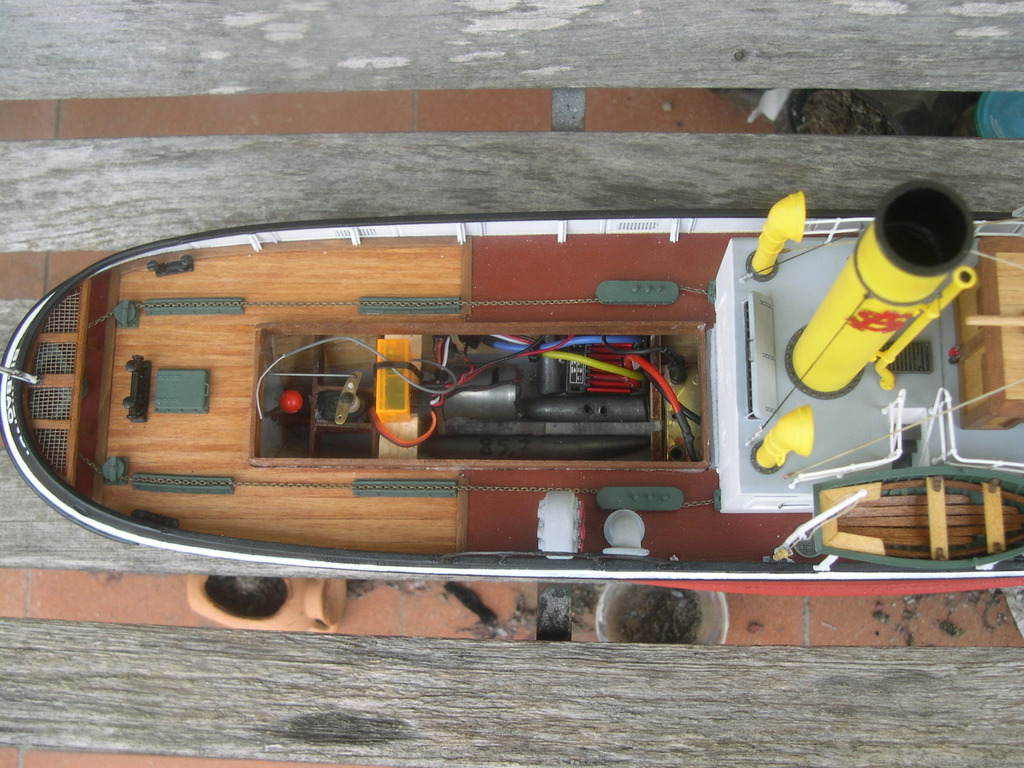

Gli ultimi dettagli.
per la microcamera ho usato una eachine AIO removibile messa dentro la scocca di un microservo, ho fatto arrivare una spinetta 5v sul tetto della cabina.
