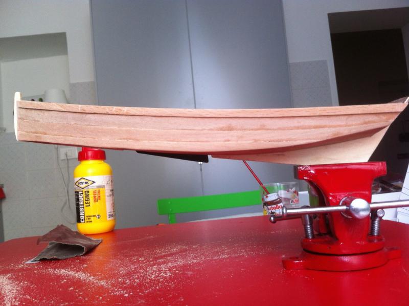

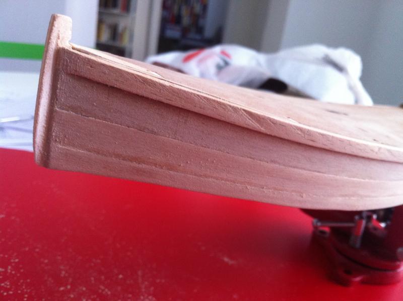

Ok, allora dopo una lunga lotta e tanta pazienza son riuscito a fare una fiancata.. Devo ancora carteggiare qualche 'scalinetto' fra un listello e l'altro..

i segni della colla mi daranno problemi per la colorazione? nel frattempo carteggio; è solo che , carteggia carteggia, ho sempre paura di esagerare...

se dai smalti no.se usi impregnanti si.di solito per vedere se ci sono macchieb di colla si passa sopra un po di acquaragia.se si intravedono aloni biancastri bisogna carteggiare e sperare che non sia penetrata in profondita'

grazie! dovrei essere a posto allora, lì ci passerò dei colori acrilici... per il futuro, se l'unica soluzione è quella di carteggiare, cercherò di essere più pulito nell'uso della colla..
