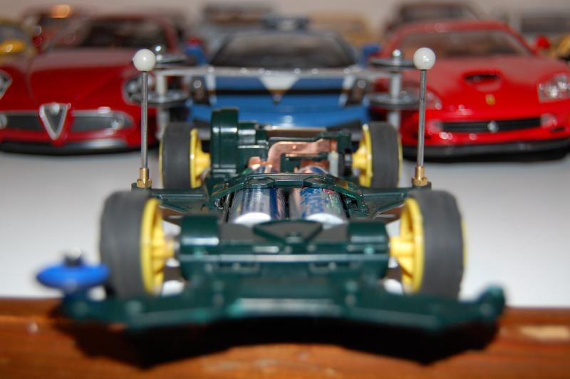

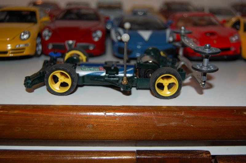

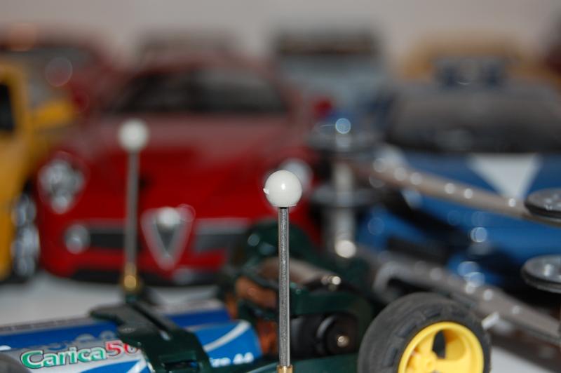

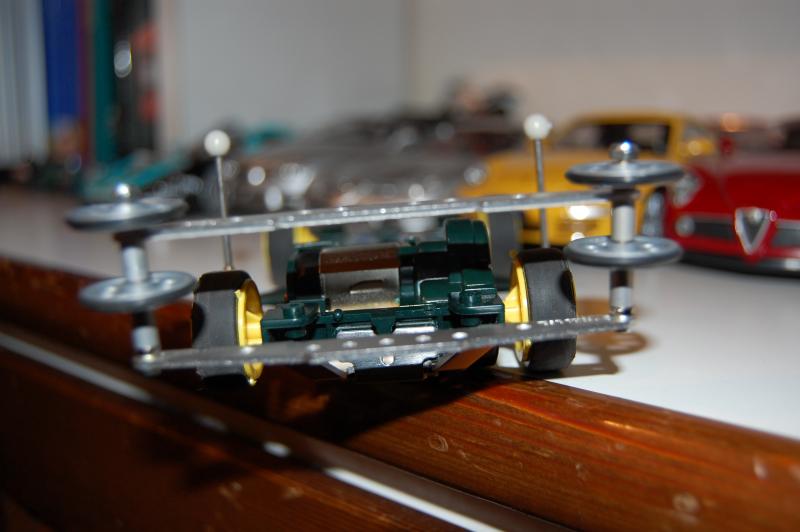

ecco le foto
ragazzi la mia magnum saber esce sempre di pista-dsc_3894.jpg   ragazzi la mia magnum saber esce sempre di pista-dsc_3895.jpg   ragazzi la mia magnum saber esce sempre di pista-dsc_3896.jpg
ragazzi la mia magnum saber esce sempre di pista-dsc_3900.jpg   ragazzi la mia magnum saber esce sempre di pista-dsc_3901.jpg

1)Pile super OK le beghelli sono adattissime per iniziare(con un paio di quelle ho fatto volare la mia Max Braaker TRF a 55Km/h!!!!)
2)Motore: ultra Dash OK.
3)ruote:l'ideale sarebbero delle siliconiche di largo diamerto (non so se con la carrozzeria montata possano andare.... mi servirebbe una foto) --> http://i70.twenga.com/giochi/cerchi-...6875480504.png (se ne trovi di altro tipo è uguale purchè abbiano le stesse caratteristiche)
4)spoiler posteriore (parte delle rollette dietro): il castello mi piace, magari le 2 rollette sotto io le metterei in basso del tutto e al posto di quelle 4 ci metterei quelle in alluminio con cuscinetto di diamotro 19 o 13mm --> http://i70.twenga.com/giochi/cuscine...3469245500.png (se riesci a trovarle compra quelle che hanno l'anello esterno (o-ring) blu che a differenza diquello nero in gomma è in plastica e scorre di piu(un pacco di questi costa circa 10€))
5)Spoiler anteriore: compra un rinforzo in fibra di vetro così --> http://shinkuro.altervista.org/mini4...unti/15242.jpg o se non lo trovi, cosi --> http://shinkuro.altervista.org/mini4...unti/15150.jpg
lo monti con le viti in dotazione e ci posizioni alle estremita 2 cusinetti da 9mm --> http://www.modellismo.it/prodotti/tamiya/TA15291.jpg
6)trasmissione: cuscinetti per gli asali --> http://i70.twenga.com/giochi/cuscinetti-a-sfera-modellismo/tamiya-cuscinetti-a-sfere-tp_781625061662644288.pnq (vanno montati al posto delle bronzine che si trovano inserite nel telaio appena smontata la ruota)
e dei cusci per gli ingranaggi --> Tamiya Mini 4WD Set Ingrag.Velocita' 15236
7) (Punto piu importante) COSA NON COMPRARE: paraurti ammortizato, ruote in reston/spugna e cerchioni con differenziale!!!

Con gomme bianche intendi quelle dure? le puoi mantare al'anteriore dopo che avrai comprato le gome siliconiche (trasparenti) con anche i cerchi.
Mi posti una foto con anche la carozeria vista lato, grazie.

Se per caso la carrozeria è carenata hai 2 possibilità:
-tieni le ruote piccole e cerchi delle gomme siliconiche di quelle dimensioni (ForumFree, BlogFree & ForumCommunity Help - Errore
oppure
-compri una carrozzeria in lexan/acetato (http://www.modelroma.com/RICCARDO/FOTOMINI4WDINTERE/TA15116.jpg (quì è trasparente con gli adesivi ma si può anche colorare a spruzzo: Guida illustrata alla verniciatura a spruzzo - Domande frequenti (FAQ) - よくある質問 - 常见问题 salta la prima parte e comincia a leggere da "Carrozzeria in Lexan")) e tagli ,facendo MOLTA attenzione, i parafanghi per poter mettere le ruote alte.

Se in futuro vorrai fare qualche gara seria, quindi su una pista a 3 corsie le prove sulla 2 corsie non servono a nulla, i ponti hanno tutta un'altra forma, se vuoi far una gara seria fra 2 sabati ci sta una gara a Roma, se ti interessa fammi sapere e ti mando un mp con i dettagli, l'ultra ormai come il plasma e il jeth non si possono usare con il regolamento attuale, ma solo hyper e sprint ed altri che ora non ricordo, per la macchina,carina, ma deve prendere ancora una forma definita, io avrei messo un granchio dietro invece che quel supporto in alluminio, evita la mono per ora, se sei alle prime armi ti complichi la vita, e non ottieni i risultati che speri, ma se la vuoi fare ecco dei esempi di mini su vs expert: Analisi: funzionamento di un assetto con monobarra
Ma ormai purtroppo per la expert ci son le pro che dominano, ma per iniziare e divertirsi anche un vs non è male anche se avrei preso un tz-x nero, così se un futuro vorrai fare una top puoi modificare il telaio...............
