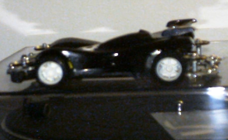

questo è il fianco, sempre ke si veda

Yonkuro (04-12-2005 10:41 p.m.):
Ehm... io non so che dirti, non essendo troppo esperto l'unica cosa che ti posso dire è: provala in pista, se ti stà ok, se non ti stà cerca di capire dove, come e perchè esce.
In caso stia, allora confrontala con le altre e vedi se devi velocizzarla, alleggerirla, ecc...
Buon lavoro e buon divertimento!
grazie del consiglio, ma in pista è probabilmente la più veloce e nn esce, ora devo solo provare più tipi di batterie, martedì compro le sanyo 1000, sai se vanno bene???

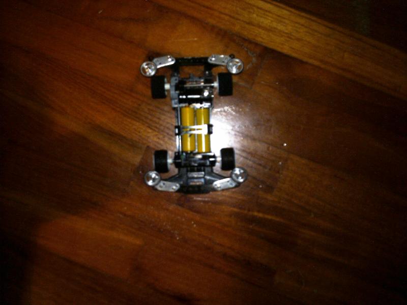

dall'alto, senza lexan
nn so perke mi ha messo due volte la foto, mah!

qualke dettaglio tecnico..........
MOTORE: plasma dash rodato e lubrificato costantemente cn crc 5-56
GOMME: davanti ho le gomme vuote semi pneumatiche, nn so se le conoscete, sn lisce e rientrano facilmente ammortizzando sopratutto al ponte, dietro in reston nera
RUOTE: differenziali larghi sia avanti che dietro
davanti cn le gomme lisce fanno meno attrito nelle curve mentre dietro le reston akkiappano il terreno
RAPPORTI: 3.5:1
VARIE: assali ruote e trasmissione anteriore cavi
joseph non è in linea   Rispondi quotando
Vecchio 04-12-05, 11:14 PM   #23
Registrato dal: Nov 2005
residenza: alghero, nord ovest della Sardegna
Messaggi: 466
joseph è un newbie...
predefinito Re:la mia top
dimenticavo:
il telaio è un tz-x a cui ho tagliato le alette centrali
il peso cn batterie è dai 100 ai 120 grammi

Togli i differenziali e accorcia il passo, aumenti velocità e stabilità.

Dollarius (05-12-2005 08:18 p.m.):
togliere i differenziali vorrebbe dire andare + forte in curva e dubito ke cn un assetto come il mio tenga la stessa stabilità. come è ora fila perfetta sia nelle curve ke nei sovrapassi. se tolgo i differenziali ora sarebbe come buttare il lavoro di un sacco di tempo all'aria. e nn ditemi di fare monobarre. se sta senza appesantirla nn serve a niente. comunque nn mi offendo se consigliate altre cose

Però se allunghi il passo e togli i differenziali avrai lo stesso una buona stabilità ma con un aumento della velocità.

lo so, il problema e che se monto ruote più grandi mi toccano sulle rotelle, devo abbassare il posteriore a causa del freno ecc...
l'ideale sarebbe cominciare da un'altro tzx daccapo e x ora nn mi va ne di riskiare ne di spendere (anke xke nn posso, nn ho soldi!!!!!!)
e poi è la + veloce di tutte quì da noi e finke lo resterà nn sento il bisogno di mdificarla.
grazie cmq
