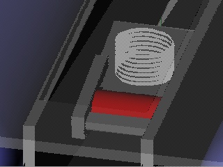

Era una notte buoia e tempestosa un fulmine mi ha centrato in pieno e mi è venuto in mente questo...

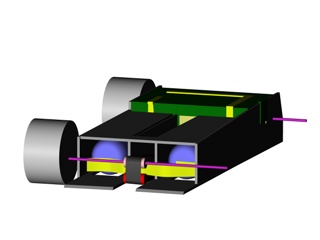

1

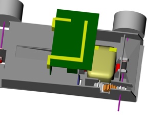

2

presupposto: non ho disegnato le parti normali come paraurti e supporti vari tanto penso che il super-x o tz-x in quelsto siano già ok
le innovazioni sono nella trasmissione a cinghia centrale, allargamento delle pile, pile che si inserscono dal basso,motore posizionato diversamente
faccio notare come il tutto darebbe un altezza del telaio di 21mm (mica male eh??) e una distribuzione dei pesi sicuramente più efficace
p.s. Ehi dash ma hai mati provato a prendere un fulmine in piena capoccia?1? Ti assicuro che gli effetti sono devastanti

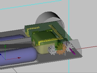

forse mancava un immagine laterale

Trasmissione a cinghia?? Ottimo!!
Mandaglielo alla Tamiya Jappone,magari cominciano a capire come migliorare effettivamente le mini, al posto di spendere inutilmente giorni facendo bricolage con le vetroniti.....

Non è male...soprattutto l'idea della cinghia..ma è sempre un proggetto..molto probabilmente se verrà realizzato sarà usato come prototipo...purtroppo la tamiya non credo che si sprecherà a fare telai a cinghia...si limita a fare telai in plastichetta che dopo due tre gare vanno cambiati...ci vorrebbero telai in carbonio vetronite...allora sì che si farebbe la differenza...telaio rigido..e forze più legero...e che sopratutto un telaio che d'estate non si piaga come una fetta di burro...l'anno scorso bastava lasciare un telaio con una ruota sopra ad una rondella per qualche ora..e dopo la ruota non toccava più...si farebbe la differenza con telai da gara..come già detto magari in carbonio o vetronite
P.S.come hai realizzato il progetto?Con Maya?

consiglio... disponi il motore con il fuori asse giusto per gestire la coppia altrimenti la mini andra' storta.. per il resto interessante ma la cinghia avra' bisogno di un tendi cinghia altrimenti rischi o che sia troppo dura o troppo lenta
dream non è in linea   Rispondi quotando

TK scusa l'ignoranza...cosa essere FUORI ASSE?
Sbizzaritevi gente ditemi che provo a mettere dentro tutte le idee e vediamo cosa salta fuori che magari al signor Tamiya potrebbe piacere...no?

Eh si il TENDICIGNA ci voleva proprio
può funzionare fatto così?
spero si capisca ma il limite dei 40k non permette grande qualità

TK (20-06-2004 10:31 p.m.):
quello nn è un problema.....basta una semplice vite per tendere o allentare la cinghia !!!!!!
