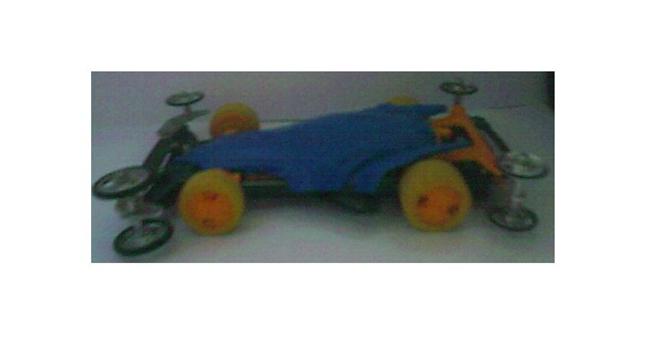

Ciao sono nuovo del forum e leggendo qualche post direi che siete tutte persone competenti quindi mi affido a voi!
Dunque la situazione è questa: ho smesso di fare gare circa 4 anni fa e di recente ho deciso di ricominciare...mi date qualche dritta?!?
Vi mando anche una foto della mia mini...alle prime prove è risultata buona...ottima direi (anche se non ho termini di paragone).
Il vecchio assetto tutto ammortizzato mi è sembrato passato di moda quindi ho provato ad adeguarmi...fatemi sapere XIAOO

ciao...innanzitutto bentornato! di dove 6?
sorry ma dalla foto si capisce ben poco...riesci a metterne altre + dettagliate e chiare?cosi è un po' + facile darti consigli...

Gli o-ring ke hai sui roller anteriori.....quanto sono grossi????
Per il resto direi ke è un assetto ke si vede nelle gare del nord italia......puoi mettere delle foto più dettagliate???

Le foto più dettagliate non possono arrivare prima di domani (p.s. la digitale appartiene alla preistoria).
cmq belli gli o-ring? con quei cosi fa dei ponti favolosi, non si stacca di un millimetro dalla pista...ah una cosa...ho visto degli assetti con cuscinettoni a sinistra e roller a destra
scusate l'ignoranza ma perchè? vista la dinamica delle mini sul ponte è il lato sinistro quello più a rischio e non credo che i cuscinettoni diano quelle garanzie in attrito che danno i roller...insomma chi le tira giù quelle macchine?
Passando ad altro gli o-ring li trovate in ferramente visto che in realtà sono guarnizioni.
Nel frattempo vi dico che uso un jet (4 anni di inattività hanno i suoi vantaggi) con 3:5:1 il tutto è ovviamente cuscinettato, vetronite anteriore con estensioni e un ammortizzato al posteriore, uso tutti roller a 3 razze (girano divinamente che ci crediate o no grazie a un piccolo trucchetto che magari posterò in un'altra occasione), differenziali arancio e reston gialle si vedono, contatti placcati e assali leggeri.
Quello che non si vede è il freno (di mia invenzione) al posteriore mettete un ingranaggio qualsiasi nello spazio per il freno dell'ammortizzato posteriore...funziona.
il tutto è accompagnato dal quel supporto per rotelle sempre al posteriore che ha il compito di mantenere nella posizione ideale il posteriore che tende a scomporsi negli urti.
Per ora non posso aggiungere altro...che ne dite?
mephyt non è in linea   Rispondi quotando

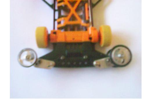

Come non detto ecco le foto per quanto la mia paleodigitale mi consente

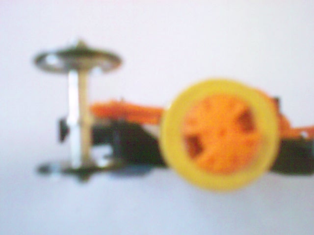

predefinito Re:RITORNO ALLE GARE
anteriore

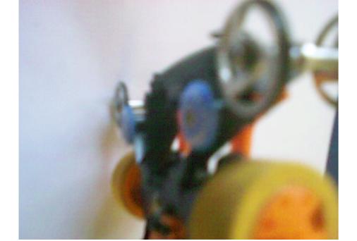

ancora posteriore

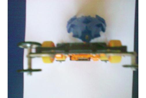

ancora anteriore

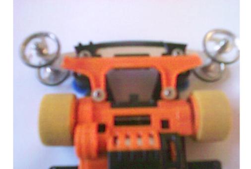

ora un frontale
e per finire i freni
Ora mi aspetto le critiche...non ci andate troppo pesante mi raccomando!
i freni in quel modo non sono validi (se sono ingranaggi rigano la pista e ti garantisco ke non te li fanno usare come sistema frenante), come non sono validi o-ring non originali tamiya e comperati (come dici tu) in ferramenta.
