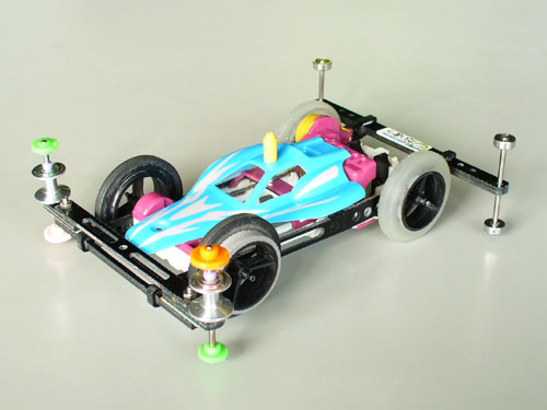

ok..più o meno ho capito.... una cosa... per il post quindi uso frp a banana giusto o ho capito male??? poi.... ora ti posto una foto per far capire cosa voglio fare intendere comunque grzie intanto per prima....

in questa foto i rinforzi laterali si vedono bene... ma a me interessa ciò che la ruota nasconde.. cioè come accoppiare le dritte alla banana.... scusa se non capisco al volo ma come jappo sono alla first experience...

Allora:
Il posteriore si fa con le FRP a banana che dovranno avere la parte con i buchini per posizionare i roller parallela alle FRP dritte in modo da rimaner parallela anche al terreno. Per incollarcela devi fare un incastro anche quì riducendo lo spessore della parte terminale delle FRP in modo da ottenere alla fine un pezzo dello spessore di una sola FRP.
La forma dell'incastro la decidi tu, basta che rimanga ben saldo.
Ricorda di fare ai rinforzi laterali degli incastri anche con le leggere sporgenze che ci sono in corrispondenza dei cuscinetti delle ruote. Più incastri fai nei punti di incollaggio più sei sicuro di avere un'auto solida.
Quella che hai messo nella prima foto addirittura ha rinforzi doppi, nel senso che li ha fatti di doppio spessore, ma non è necessario farli così spessi.
