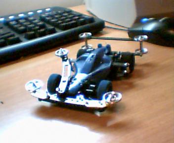

Ciao a tutti lo creata qualke giorno fà.........................ke ne pensate?!?!?!!

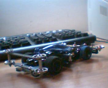

predefinito Re:Cosa ne pensate..............

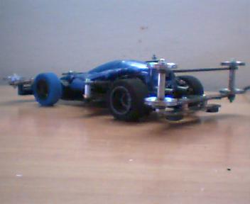

predefinito Re%3ACosa%20ne%20pensate..............
Mmmmmmhhhh......
Allora:
Se è una Top hai un roller in meno e con quell'assetto voli, se è una Expert hai un roller di troppo, devi cambiare tutte le FRP che hai tagliato con FRP intere e comunque voli...
E' assolutamente VIETATO montare roller in alluminio senza o-ring in plastica o in gomma...
Tutto l'alluminio che hai messo stai sicuro che prima o poi ti si piega...
Le reston all'anteriore sono un ulteriore suicidio... In uscita dal ponte ti rimbalza l'anteriore (che è proprio quello che dovrebbe rimanere giù...) e ti fa volare fuori...
Per il resto... lascio la parola agli altri...
le reston le metterei solo se mi conviene.meno ancora solo sull anteriore.la frp che ai usato x la mono non mi convince.comunque io non sono un grande meccanico.poi io taglierei la carrozeria a metà solo fino al motore, facendo vedere il frp che hai usato in orrizontale.xkè poi la carrozeria è più bassa
Le alette hanno sempre resistito e non mi si sono mai piegate..........per il resto la devo ankora provare...........quindi è meglio montare gomme stock all'anteriore?
