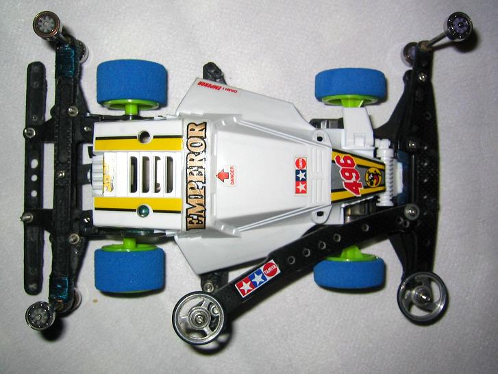

ecco la mia top.....consigli?...critiche?

Bellissima carroza....ci sbaverei sopra...
cmq l'assetto non mi sembra male,l'aletta???ce la fai vedere?

allora,sembra buona,xo non mi piace l'anteriore sin!rinforzalo bene!metti le ruote dello stesso spessore,togli le reston e metti le stok tornite,togli le bullonate e metti quelle stok tornite,poi metti altre immagini che cosi non possiamo dirti molto

potresti mettere una foto dell'aletta?comunque anteriore e posteriore sono fatti un po male!

no l' nteriore e il post sono fatti bene ....
il problema ....... è la mono ( per l' inclinazione e per l' efficacia )
cmq il rsto è fatto benissimo .. mi complimejnto per il post anche se un bè poko lavorto per abbellirlo funzia bene

La mono mi pare inclinata giusta, metterei solo i distanziali e asse largo sull'anteriore, con gomme tornite.
Perchè le bullonate non vanno bene? Cosa cambia da quelle di scatola? (Scusate l'ignoranza).

le bullonate pesano un po di piu!e poi molte volte alcuni comprano i bullonati e poi scoprono che non servono xke come ha sempre detto yonkuro basta mettere un pezzo degli item!

Mizar (03-02-2006 03:15 p.m.):
allora le bullonate hanne dei contro evindeti .
1 pesano il doppio
2 creano attrito
3 quando vanno si stringono ..... e allora ciao... eheheh
i pro
gomme fisse senza atack
ma nn te le consiglio per i motivi sopra ( Up )
scatola da 72 ( Super x )
allora i pro :
1 pensano molto meno
2 fanno mooolto meno attrito
3 puoi montare tutti i tipi di cerchione anche con distanaili in sè
contro :
dopo un pò i cerchioni si consumano e si tolgono ma per questo problema ......... basta una goccia di Atack o un sachetto tagliato
by Rising
p. s scusa gli errori ma mi sto addormantando :-P

quindi in sintesi.......uso le stock.....giusto?!
