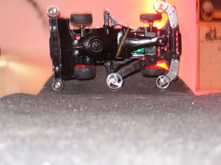

che ne dite di questa????
ci ho lavorato 1n po'!!! :*

Non male,ma abbassa il posteriore e allinea i cusci a castello.

si lo so devo ancora xfezionarla!

Bè,come uno dei primi tentativi non è male.

scherzavo .. dai come inizio non c è male .. cmq metti dietroi i cusci da 9 rinfoirza la mono ... e controlla il roller sulla mono guarda se è sul baricentro e se il roller è abb esterno ..
dimenticavo tornisci le gomme del freno e abbassalo
fai i rinforzi laterali
poi vai a farti una gara e divertiti ... così intanto copi l' anteriori che a mio parere è da rifare

Ma perchè non ti fai una stock ??

Si in effetti gli estensori puoi anche evitarli...e poi sul posteriore perchè non fai uno di quei fantastici castelli con gli assali?Pagherei per farli in stock...

In effetti RX senza offesa ma potresti pensarci seriamente...

farsi 1 stock significa far tutto 2condo il regolamento della gara stock?????????

e bé ..... se non lo fai ti squaalificano

Si. sai com'è...il mondo è strano ma è così.
