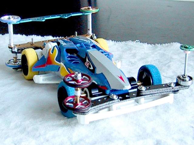

ecco finalmente la mia mini assettata, che ne pensate?

1-leva le rotelline di plastica e sostituiscile con quelli in alluminio.
2-togli gli stabilizzatori.
3-costruisci il freno.
Ps.molto belli gli stabbilizzatori!!!
ciao e buon lavoro

Come primissima cosa ti consiglierei di tenere da parte dei soldi per sostituire i roller in plastica con quelli in alluminio(per iniziare anche a tre razze)e di sostituire la monobarra diritta con una di quelle ricurve.
Il posteriore è da rivedere (da quello che si vede nella foto)

...perplesso...

cerchero di mettere i roller, solo che cui se ne trovano pochi

che differenza c'è tra la barra dritta e qlla ricurva? è xkè è minore la superficie di contatto cn i lati della pista?
un ultima cs...cm postano le foto?

Beh dalla foto non è che si veda molto, secondo me ti conviene aspettare di avere qlk soldo in più e prendere spunto da altre mini le cui foto sono facilmente reperibili nei vari forum
PS: tra le vetroniti dritte e curve non ci sono particolari differenze a livello di durezza; diciamo che hanno usi differenti (esempio, dritta per rinforzi e freni posteriori, curve per monobarre varie...)

ciao bello! allora..lo stabilizzatore dietro non serve a nulla toglilo. quello laterale giralo non serve così il davanti abbassalo e costruisci un retro simile al davanti ma con almeno 4 rotelle in alluminio,per cominciare,e alzalo con dei cilindretti e le viti da 3 davanti 2 rotelle bastano la barra va bene, ah e dietro per la stok devi usare i freni a gommini per la top puoi costruire con le vetroniti uno "spazzolone" usando le gomme e limandolo a livello, per qualsiasi cosa chiedi...non sono il max ma ci posso provare o informarmi. ciao ciao

come si costruiscono i freni

zoe (07-02-2005 05:14 p.m.):
è un casino...lascia xdere...
cmq se proprio lo vuoi fare si fa così:
vetronite dritto + una gomma per le mini tagliata e aperta incollata con un po' di attak su di esso. viti e spacer in modo ke stia a 1 mm da terra sotto l' FRP x superX.
