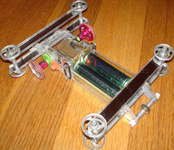

Stufi di rimanere sotto la quota dei 100 km/h? ...vabbe'...possiamo spostarci un po' piu' in avanti.
Questa mini (costruita da ME!) puo' correre fino ai 130-140 km/h (con motore da 128,000 giri o +).

non è una mini.....

Complimenti hai appena dimostrato che la fisica è un' opinione.

mi puoi spiegare per bene come l'hai fatta.....costruita...pezzi e tutto quanto...sono curioso...!!! ed i prezzi !

team gpa (27-03-2004 10:13 a.m.):
non è una mini.....
questo me lo sa dire anche presidente bush...e lui e' un idiota
e' un triciclo

dash001 (27-03-2004 01:29 p.m.):
Grazie
ciao Dash001
I pezzi sono di acrilico (una plastica molto forte...pero' materiali come vetronite o plastica leggera vanno bene...attento pero' che la plastica normale si spacca piu' facilmente).
Li ho tagliati con una sega a mano e messa insieme con la colla..l'ho disegnato da me, percio' tutti i pezzi li ho misurati io. Basta tenere in conto la larghezza della pista...la lunghezza delle pile + contatti + motore + asse + baffi (+ ruote) e tagliare tutti nei punti giusti.
il rapporto e' circa 1.8:1

Hobbes (27-03-2004 09:41 a.m.):
se metti le ruote grandi arrivi tranquillamente sui 195-215 Km/h..
fattelo dire anche dal presidente Bush... 8-)

allora pubblichiamo foto di mini-z,ecc
e poi con quel triciclo c corri da solo....

allora inizio subito con il motore come gia ripetuto in passato 128000 giri un po eccessivi???? un po molto eccessivi un paio di conti 128000/60 secondi =2133,33333 se esiste sul serio un motore cosi potresti andare a correre in f1 con 2133 giri secondo dubito che valentino rossi oppure schumacher ti stiano davanti e poi dove l hai provata in strada sarebbe troppo veloce non l ha prenderesti piu e poi se sbatte contro qual cosa si accartoccerebbe che ne pansate????
ovviamente dubito che l'abbia provata in strada!
130km\h sono riferiti alla misurazione del banco tamiya, quindi non sono effettivi..sono comunque un'indice della velocità che può effettivamente raggiungere la macchina (anche se chiamarla macchina è un pò eccessivo!)
complimenti hobbes!

peccato che il banco prova tamiya e molto impreciso e percio alla velocita efettiva bisogna togliere minimo 10 km

poi cosa mi dici del motore non dici nulla come e possibile cosi tanti giri in un secondo poi seriamente non diciamo cazzate una macchina a motore elettrico ma per favore
impreciso..non Completamente starato!!!!
è impreciso xkè arrotonda..ma sbagliare di 10km\h credo sia eccessivo..
e cmq un motore classe 130 (come quelli x mini 4wd) può anche avere 128.000 rpm, ma conta che sono calcolati a 3v e con un amperaggio superiore..cioè, il motore in fase di test è libero di "succhiare" (xkè in effetti è quello che fa un motore) tutta la corrente che vuole!
