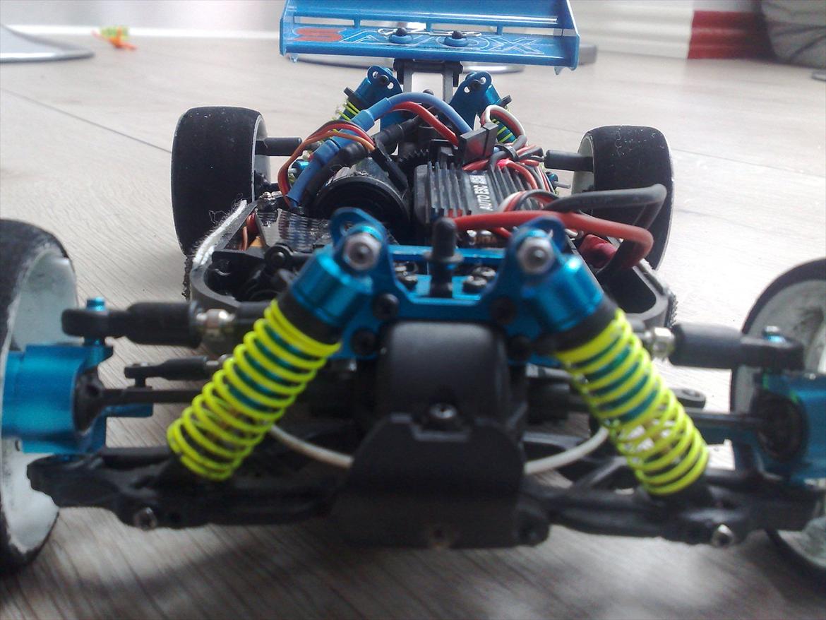

Buongiorno a tutti, comprai qualche anno fa un mini buggy scala 1:18 brushed della HuanQi ( modello 707 ), ho giá provveduto a sostituire la ricevente e il telecomando con uno in 2.4 ghz della Turnigy, prima di cambiare altri componenti elettronici vorrei rinforzare la meccanica cambiando i braccetti dello sterzo ( quelli che ci sono adesso sono in plastica ) e i braccetti della trasmissione ( in plastica anche questi ), quale e dove li compro? ( chiaramente non li voglio in plastica ) vorrei inoltre cambiare i mozzi che tengono le ruote e montate delle ruote più robuste. Quindi chiedo a voi se potete indicarmi questi upgrade*
Ho trovato in rete e ho visto che questo mio modello cinese da 90 euro molti l'hanno reso un vero "mostriciattolo" eccovi qualche foto presa da internet in allegato. Rimango in attesa di una vostra mano per comprare questi upgrade**
PS: Rinforzata la meccanica sistemeremo l'elettronica
Ecco qualcuno che ha già fatto questi upgrade
https://billeder.bazoom.dk/rc/galler...d-anderson.jpg
E per finire....
Huan qi buggy 1/18 (alias LRP SHARK, DURATRAX VENDETTA, ANDERSON MB4)
