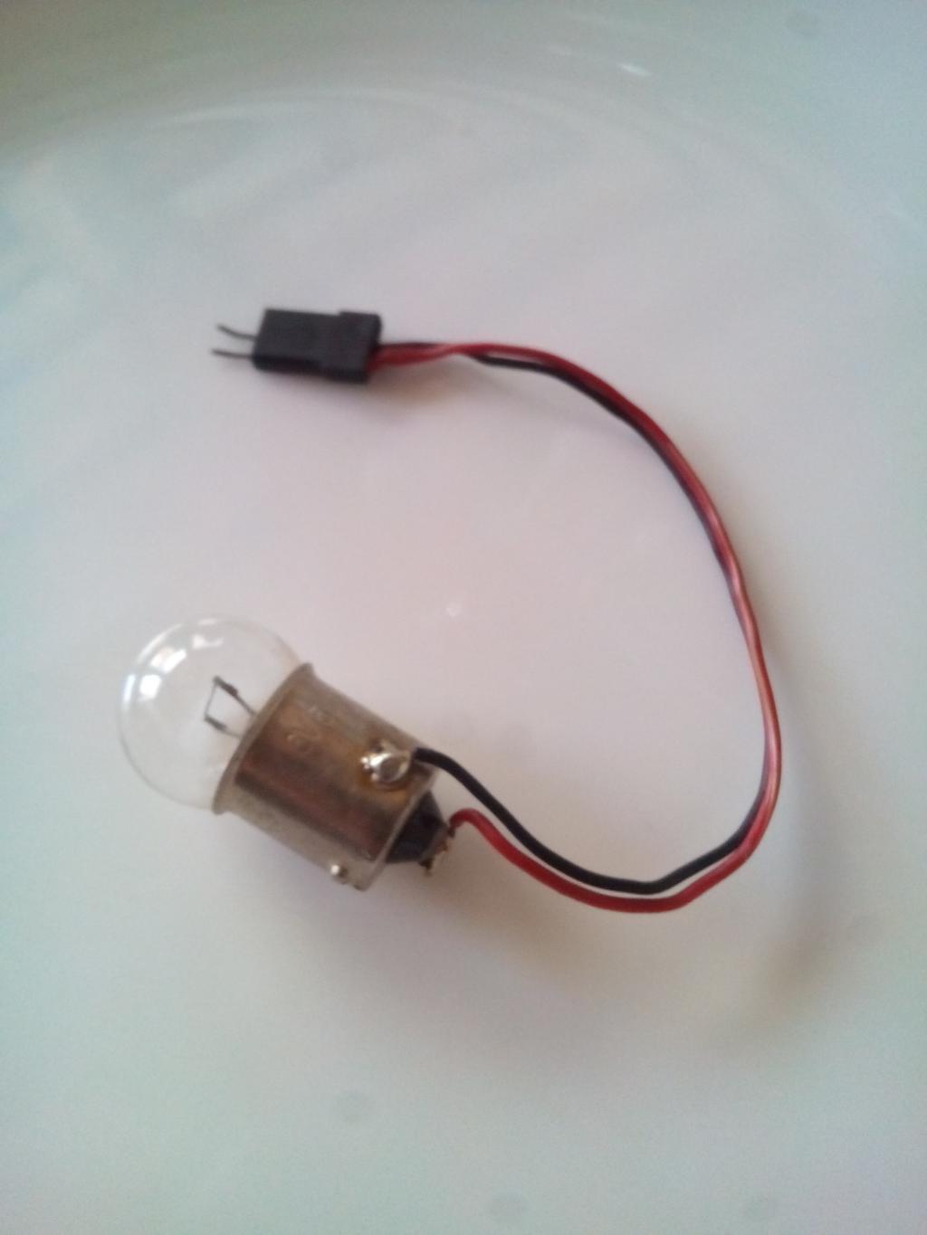

molto probabilmente ti anno venduto un pacco batteria nuovo , ma di un lotto di produzione vecchio ( forse 1.2 anni fa , boh .. ) e purtroppo perso col tempo a star ferme in negozio la carica iniziale che danno di fabbrica , si blocca una o qualche cella del pacco !!!!
niente di grave , anche pacchi già usati se stanno fermi più di un anno , a volte zoppicano a riprendere !!!!
ora non so che caricabatteria ai , ma se dici che spara 1000ma penso che sia un carichino tipo quello in foto , se cosi è non sarebbe proprio il massimo e nemmeno puoi fare l operazione carica / scarica !!!
supponiamo che ho indovinato il tuo caricabatteria , posso suggerirti un "rude" ma efficace sistema !!!!
io ho una lampadina da 6v con fili saldati e spina tipo futaba che va nel suo simile e nella femmina bec !!!!
metti in carica la batteria , dopo mezz ora la stacchi e ci metti la lampadina , aspetta la scarica senza far spengere del tutto la lampadina ...
fai cosi 3, 4, 5 volte e poi metti in carica il pacco per bene !!!!
non so se il tuo carichino dispone di una luce o un segnale di carica effettuata , ma se non lo dispone , dopo un ora e mezzo , se le celle sono ripartite , il pacco è carico !!!!
