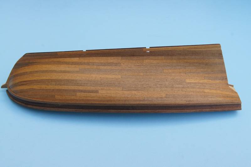

Curiosando nei wip oltreoceano noto che tutto lo spazio che la Corel lascia tra fine ordinate e chiglia biene ricoperto con listelli di secondo fasciame.
Mi sembra come una specie di "rattoppo"Revenue Cutter Service Mamoli o Corel-post-17244-0-47254200-1472848870.jpg

Se intendi la parte segnata in rosso è giusto, tutto lo scafo deve essere ricoperto da fasciame, anche la chiglia, non deve rimanere nulla in compensato
