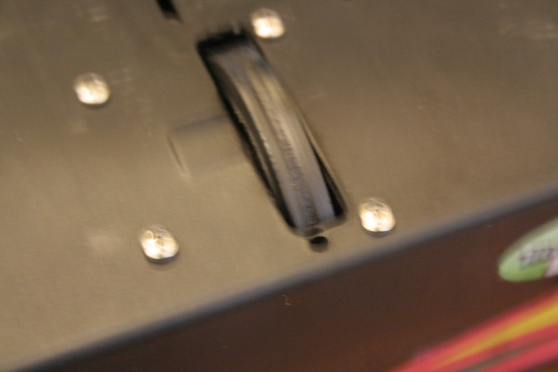

Le foto sono un pò mosse ma mi sapete dire se è da cambiare o meno?? Con il volano da 38 gira. Domani provo con quello da 34 ma secondo voi è da cambiare??

secondo me no
poi se il volano ci arriva e gira....... va bene

Finche funziona va bene... Comprane una nuova e tienila per sicurezza

dunque con il volano da 38 mm prende e gira, con quello da 34 pure lo tocca ma devo provare a batteria carica.

Potresti carteggiare la ruota fino a farla ritornare piana , a volte i due labbri formatosi possono andare a toccare prima che tocchi il volano .
Per carteggiarla basta te tu faccia girare la cassetta di avviamento attaccandola alla batteria e con un pezzetto di carta vetrata la riporti in piano

ho regolato meglio i supporti della cassetta d'avviamento e adesso prende meglio il volano. Dunque con quello da 38 gira meglio con quello da 34 pure gira però dopo un pò gira più lento (può essere perchè ho un pò scaricato la batteria??? è da 4A). Sto andando a prendere una batteria da 7,2A dura moooolto di più rispetto a quella da 4??? Considerando che i volani delle frizioni sono anche un pò consumati perciò un pò lisci...andando per una frizione nuova la ruota prende ancora meglio il volano???

Con la batteria da 7,2 dura di piu.. Se cambi volano di sicuro farà più presa..
