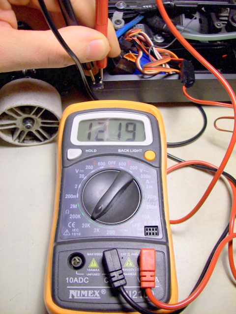

non sono molto pratico di elettricita' ma il tester mi da circa 12 ohm a 19gradi di temperatura ambiente puo' essere come valore o ho cannato completamente la lettura? se vuoi ti faccio una foto in cui si vede il display del tester

i gradi sono 21 almeno quelli che mi da la radio, il termometro alla parete me ne da 19, di sicuro sulla scrivania sotto la lampada da tavolo un paio di gradi in piu' ci stanno, senno' ho il termometro galileiano sulla mensola ma mi sa che e' poco preciso per queste misurazioni

Perfetto, dovrebbero essere 12Kohm a 20°C comunque ora ho una base da dove cominciare.
Ora compro un potenzionetro oper fare delle prove.
Poi con uno switc a 3 canali faccio il sensore che misura il motore il regolatore (o la temp miscela) temp ambiente.
