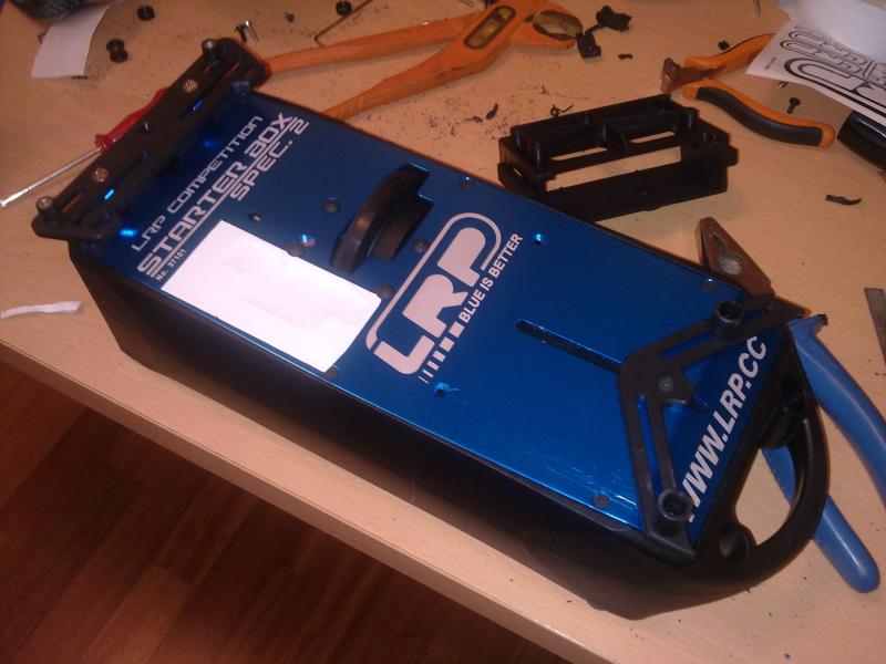

vittoria...sono riuscito a prendere 2 foto, non avendo il cavo è difficile, soprattutto con il telefono scassato. ora ne faccio qualcuna senza la batteria, cosi riuscite a capire che viti ho tolto. però ci vorrebbe una foto dell'avviatore "originale", per fare vedere quali linguette di plastica vanno tolte

posto altre foto...spero riusciate a capire quali viti ho tolto dal supporto, in un'altra foto ne ho appoggiate 2 nere nei buchi...sulla parete anteriore c'erano delle linguette di circa mezzo centimetro che spuntavano...le ho tolte

scusate...non le ha caricate...eccole
PS effetti collaterali: se non ci andate giù pesante con la lima nel levare le linguette in plastica, vi rimarrà incastrata la batteria, come mi è appena successo
avviatore lrp???-05102011037.jpg   avviatore lrp???-05102011038.jpg   avviatore lrp???-05102011039.jpg

mamma mia che foto di me**a...sono proprio scarso come fotografo

mmmm....ma così la ruota da un lato non ha appoggio del cuscinetto e nemmeno l'altra della cinghia
domani verifico un paio di cosette sul mio
si, ma se l'altra è ben stretta non succede nulla...almeno dai miei test non si è smollato ne gira fuori asse...avete per caso qualche idea su come tenerlo bloccato senza aumentare lo spessore? potrei usare un grano?
PS solo la ruota rimano con una sola vite, l'altra è solo un perno di collegamento con l'altro lato della staffa...
