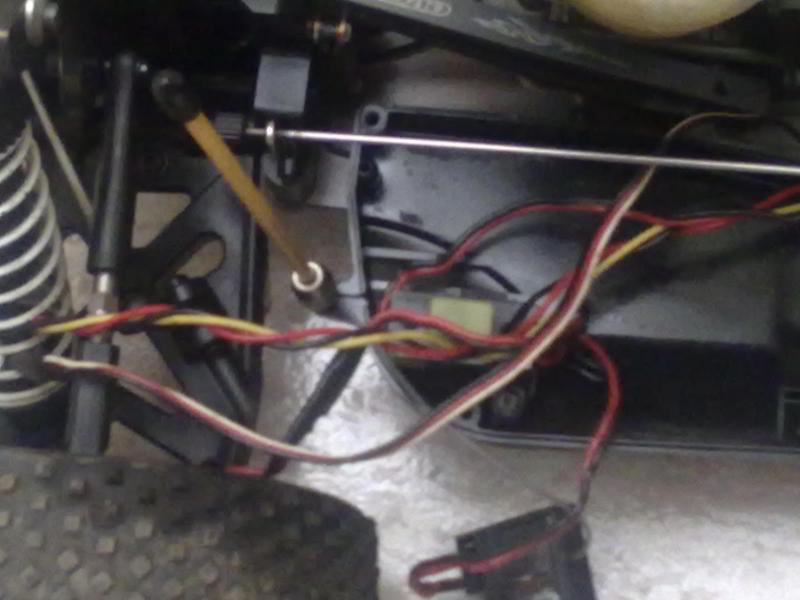

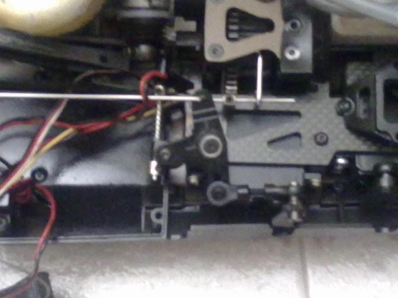

si pero se mi chiede come si settano i servi sulla hyper9, non è elettronica, si tatta di capire se ha un problema alla TIRANTERIA della hyper montata male, o se la colpa è della scarsa qualita dei servi.
tutto li. posta qualche foto. e cntrolla gli epa.
gli epa li ho regolati ecco le foto

Originariamente inviata da hyper96 Visualizza il messaggio
dalle foto è impossibile vedere se gli epa sono regolati bene.... bisogna essere di persona e sentire come lavora il servo se sforza più o meno....
