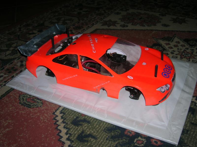

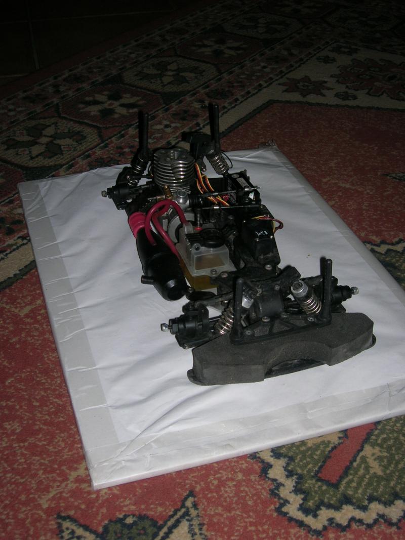

Ciao a tutti! Chiedo se qualcuno sa di che marca e che versione è questo automodello a scoppio 1:10... grazzie!
Aiuto, che modello è?? + Problemi radio-dscn2429.jpg   Aiuto, che modello è?? + Problemi radio-dscn2431k.jpg

Comunque la macchina è una vecchia Mugen Msx3.
