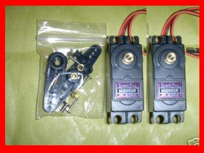

come vi sembrano questi?
  • Dimensioni: (40 x 20 x 36.5mm)
  • Peso: (48g)
  • Operating Speed (4.8V no load) : 0.17sec / 60 degrees
    Operating Speed (6.0V no load) : 0.13sec / 60 degrees
  • Stall Torque (4.8V): (13 kg/cm) (110oz/in.)
    Stall Torque (6.0V): (15kg/cm) (156oz/in.)
  • Temperature Range: -30 to +60 Degree C
  • Dead Band Width: 4usec
  • Operation Voltage: 3.5 - 8.4Volts
  • Set di squadrette per il montaggio

Naaaaaaaaaaaaa prenditi un bel paio di servi Hitec o Sanwa o Ace..
Non buttar via soldi per quelli..

quoto .
