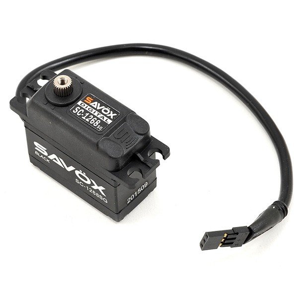

Salve ragazzi, qualcuno usa questi servi con LiPo 2s per riceventi? Ho sentito che a quei voltaggi si bruciano subito i servo. È vero? Io attualmente gli ho provati con una NiMh. Savox 1267/1268 black edition LiPo-servo-savox-sc-1268sg-black.jpg

Se sono high voltage non gli fai nulla anzi vanno più veloci e hanno più forza

Nei dati tecnici è dato per 4.5v-7.4v quindi compatibilissimo con LiPo 2S:
https://www.bizmodel.it/savox-sc-126...x111black.html
Sono dati per "HV Approved" 7,4V. Allora forse era la serie precedente (con la striscia arancione) che davano problemi.

In realtà la serie normale dovrebbe esistere ancora
Se ti dicono che sono hv allora vai tranquillo
Occhio solo alla ricevente che accetti le lipo ( qualsiasi con meno di 10 anni ha grosse possibilità di essere compatibile se di marca ) e a non far scendere il voltaggio ad un certo livello
Come ricevente monto una Spektrum SR215, quindi credo che dovrebbe andare più che bene. EDIT : ho controllato sulla scatola ed è adatta da 3,5V a 9,6V.
