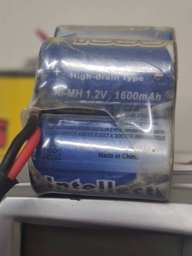

Vecchio 13-05-20, 07:45 PM   #6
Registrato dal: Sep 2014
Messaggi: 40
Davide Giglioli è un newbie...
Vi invio la foto così non mi sbaglio. Non so se la batteria è del voltaggio giusto, ma ce l'ho da tanto tempo ed escluderei il fatto che possa essere lei a creare problemi, specialmente quando è meno potente del dovuto (cioè per creare problemi dovrebbe essere più potente del normale)Servocomando morto-img_20200513_193932.jpeg
Inviato con il mio MI 9 - Scarica l‘app del Forum di Modellismo.net
Davide Giglioli non è in linea   Rispondi quotando
Vecchio 13-05-20, 07:47 PM   #7
L'avatar di Litto97
Registrato dal: Feb 2016
residenza: Cabiate
Messaggi: 5,767
Ok è una batteria a 6v ( sono 5 elementi da 1,2v e 1600mah collegati in serie che fa in modo da moltiplicare il voltaggio )
Non c'è nessun problema con la batteria a quanto pare ma mi sa che il servo è stato sfruttato troppo ed è tornato al creatore a sto punto
