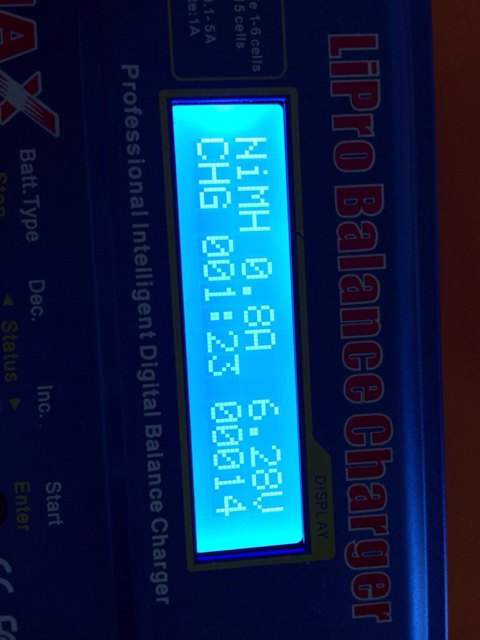

Ok raga ho provato a fare quello che mi avevte detto.... Adesso mi dice questo è esatto?Aiutoo novellino in campo imax-imageuploadedbyforum1388824774.679554.jpg

Vecchio 04-01-14, 11:30 AM   #12
L'avatar di tom1
Registrato dal: Jul 2011
residenza: la maddalena
Messaggi: 4,781
tom1 diventerà qualcuno prima o dopo!
Invia un messaggio tremite Skype a tom1
Si.appena finisce si stacca da solo

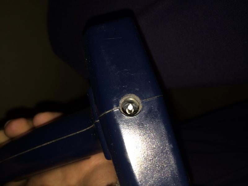

Ok grazie comunque quella guida l avevo gia letta ora come sempre mi sorge un problema in dotazione mi danno un cavetto per la radio solo che nn è compatibile con la mia; dove posso comprarne uno per l imax compatibile con la mia radio
Vi lascio una foto

Vecchio 04-01-14, 12:22 PM   #15
L'avatar di tom1
Messaggi: 4,781
non hai nessun elettrodomestico o alimentatore vecchio ?
sicuramente negozio elettronica.compri dellle banane e te lo fai
guarda qua se lo trovi
sono link indicativi poi acquisti dove vuoi!!
https://www.google.it/search?q=attac...w=1366&bih=642
http://hobbyking.com/hobbyking/store...Jack_2pc_.html
http://hobbyking.com/hobbyking/store...airs_set_.html
oppure questo scegli chi entra tagli filo e metti banane
http://it.aliexpress.com/item/DC-Fem...388516934.html
