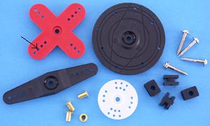

salve a tutti,
volevo sapere se i fori delle squadrette ,dove vanno messi i leveraggi,
per intenderci, possono avere un po di gioco oppure la vite deve essere entrare in modo preciso.
grazie.

non necessariamente tanto se lo crea

in effeti la vite originale era di 2,5 mm e non entrava purtroppo allargandolo
ho forato a 3 mm

sarebbe meglio avere un foro poco piu largo, perchè sennò, soprattutto allo sterzo, ti crea un casino di gioco! controlla poi com'è l'attacco del laveraggio...se hai l'uniball puoi pure stringere tranquillamente la vite, se non lo hai allora devi lasciare quel tanto di lasco che permette alla vite di ruotare...magari in quel caso usa un dado autofilettante cosi non lo perdi per strada
