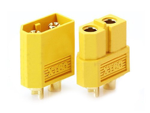

Ciao ragazzi una info perfavore, che cavo usate per i vari connettori xt,traxxas,deans eccc.... io pensavo il 10 awg. Allego una foto di quelli che vorrei usare maggiormente Cavo per connettori-5490_xtg.jpg

Quante celle hanno le batterie che usi? Per 4s e superiori userei xt90. Da 3S in giù va bene anche quello

Le batteria sono 2s team corally 4500 50c le uso nell'avviatore. Devo fare un cavo parallelo pensavo di usare il 10 awg per far sì che il rame stia dentro all'incavo

Dipende molto dalle applicazioni
Sui buggy 1/8 elettrici io vado di xt90 con cavi awg12
Sugli 1/10 da cazzeggio sempre i xt90 ma uso cavi da 14awg senza problemi
Su mezzi da bashing 1/8 invece 10awg
Considera che riesci a saldarli tutti su questo tipo di connettore senza problemi
Forse con un xt60 fai fatica a saldargli dentro un 10awg

Devo semplicemente fare un cavo a y parallelo

Ciao, su 1/8 con 4s io uso cavi 10 o 12 awg, mi sapere dire se questa differenza influenza in qualche modo la prestazione?
Per connettori cosa dite degli EC5 in alternativa a XT90?

Tra un 10awg e un 12awg non noto differenza
Se scendi troppo di dimensione più che problemi di prestazione ottieni che si surriscaldano troppo perché non hanno sezione sufficiente a reggere il passaggio della corrente

Grazie, allora rimango sul 10 awg visto che ho fatto scorta!!!
