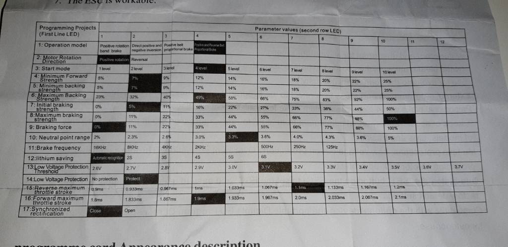

Decisamente meglio.
Allora, io vedo che gli unici valori selezionabili oltre al 10 sono quelli del cut off voltage...tra l'altro valori di 3.6 e 3.7 volt/cella. Veramente tanto alti e troppo conservativi. Non mi preoccuperei del fatto che non puoi selezionarli.

Provo a buttare li un ipotesi: non è che ti si accendono i led che sommati ti danno il numero
Es. Vuoi modificare il parametro 14 e ti si accendono il led del numero 10+ quello del 4???

Si ci avevo già pensato ma non ho ancora provato perché sto aspettando la batteria
