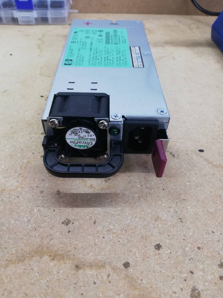

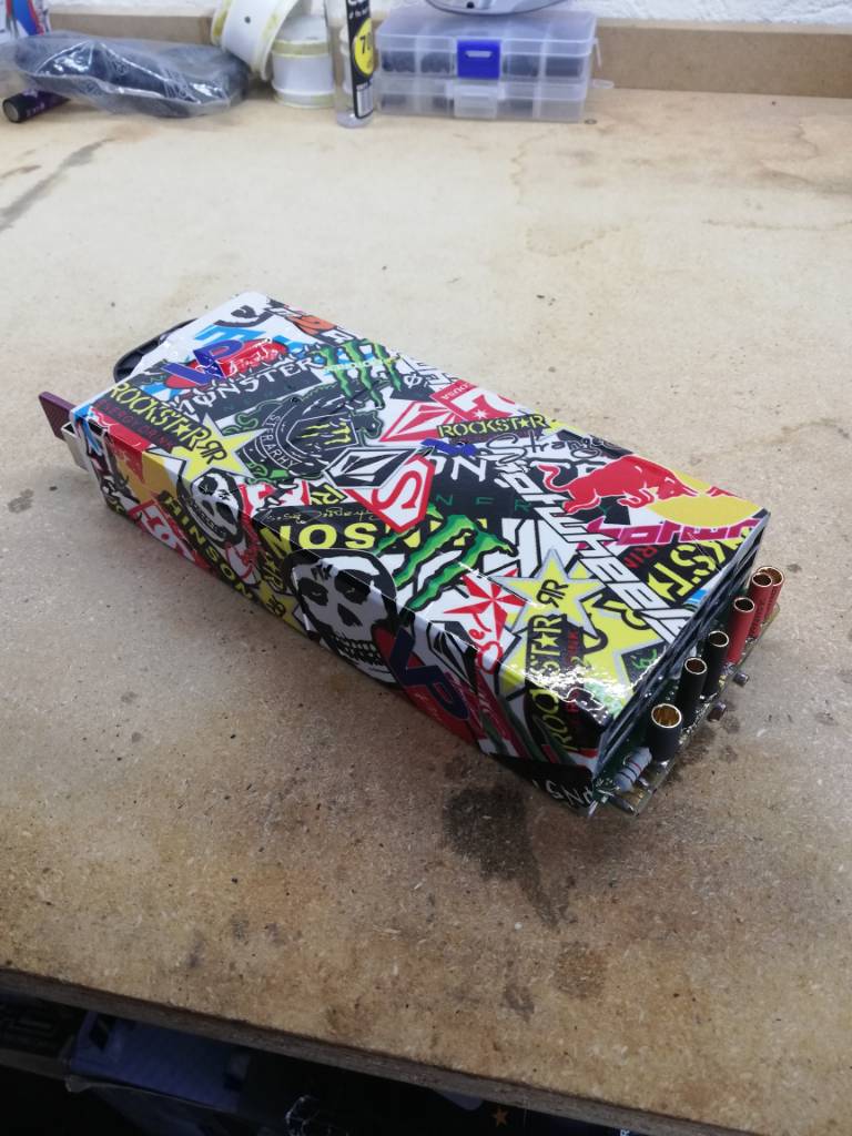

Buongiorno e buona Domenica a tutti quanti!é da un pò che non scrivo, ma vi seguo sempre con interesse, prendendo spunto dalle altre vostre discussioni...purtroppo avendo sempre meno tempo per la nitro, e vista la positiva esperienza con la 1/10 indoor,ho deciso di passare completamente all'elettrico
Ed oltre al cambio di CB già in programma mi é sorto però il problema dell'alimentatore:girovagando in rete mi sono imbattuto in questi alimentatori(ordinato su Ebay per 35€ )ed in questa modifica trovata su "Helination. com" che ho seguito paripari
Volevo soltanto chiedervi se qualcuno di voi si sia mai cimentato nella modifica e utilizzo di questi apparecchi per alimentare i propi CB, dato che la spesa totale(aggiungendo connettori 4 e 5 mm,cavi 10awg, termoretraibile e pellicola wrap) é stata di 55€ che ho trovato "cosa buona e giusta"

Dopo aver modificato un ali da PC vulgaris seguendo istruzioni trovate in rete, ho preso per una dozzina di euro un 12V30A a cui ho solo aggiunto il cavo di alimentazione. Ci sono anche da 50A a prezzi simili, per l uso che ne ho fatto era più che sufficiente. Ai tempi avevo visto anche io modifiche ad alimentatori in uso sui server digital con potenze di uscita oltre i 1000w, ma per le mie necessità spese e sbattimento erano ingiustificati.

Buonasera Mastino! quello che vorrei sapere é se utilizzandoli non saltino fuori problemi, sia per l'ali che per il CB... purtroppo trovo molte discussioni nei forum oltreoceano, ma inconcludenti o ormai datate... ho anche trovato marchi che li vendono già belle pronti... qui in Italia mi sono solo imbattuto in una discussione o due su di un forum dedicato agli aeromodellisti, forse dove c'é piú bisogno di potenza x via di lipo piú grandi rispetto ai modelli con 4 ruote, credo... ma anche questa ormai di qualche anno fa
A mio parere é un oggettino piuttosto interessante, che mi ha permesso di risparmiare in vista della spesa che affronterò per il CB... pensavo fossero un pò piú diffusi tra i modellisti, tutto qui

Io ricordo discussioni analoghe su forum di modellismo eli, dove caricano parecchio e con batterie 6S. Quindi va presa in considerazione la potenza totale necessaria. Facendo un mero conto di quello che serve in ambito auto, diciamo minimo indispensabile per uso gara, tralasciando quindi cose assurde e concentrandosi su lipo 2S e 4S, ai tempi avevo stimato per fare cariche a 1C che 30A fossero più che sufficienti. 30A su 12V sono 360W teorici. Una 4S da 6000mAh caricata a 1C richiede 90 A. Se hai un ali a due canali ancora ne avanza, se carichi a 2C su due canali ancora ci stai. Vuoi stare sicuro, prendi un 50A, che sono 600W. Con 1200 puoi attaccare i tuoi CB e quelli di un almeno altri due modellisti, sempre per l uso "normale" che se ne fa. Ovvio che averne di più non fa male, e che visto il costo non è un problema. Non voleva essere una critica.

Io ne uso uno simile fatto da me da 480w e funziona alla grande da almeno 2 anni, ne ho fatti anche altri per amici e tutti li stanno usando, anzi sui campi di gara è il tipo di alimentatore piu' usato perchè compatto, potente e leggero.
Lo uso con un icharger 406duo e con pile 2s hv
