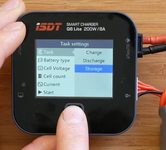

Resto il dubbio sul modelli ISDT, forse è perchè la funzione di bilanciamento è automatica? Dal menù è presente solo la voce carica scarica e storage ... sul sito non c'è scritto un cappero
assolutamente automatica, implicita e non disattivabile
per quanto mi riguarda mai caricato una lipo senza bilanciamento, salvo confusione dovuta appunto alla doppia voce su molti carichini, lo ritengo un errore che può generare sovraccariche su singole celle di un pacco non ben bilanciato, e mi astengo con religiosa cura

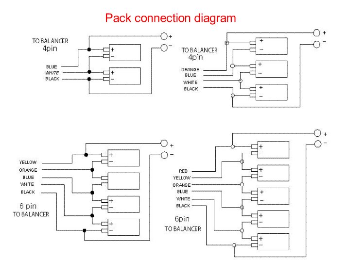

Con un cavetto bilanciatore per 2 batterie 2S, posso ricaricare con più tranquillità 2 batterie contemporaneamente e credo proprio che opterò per questa soluzione.
Non ne ho trovati molti in rete, poi cercherò meglio ….. evito di assemblarli perché non sono molto pratico di elettronica!
Anche per il caricatore ISDT, ho letto da una recensione americana che il bilanciamento è sempre automatico e come giustamente hai scritto, mi ha creato un po’ di confusione perché i caricabatterie imax b6 hanno la doppia funzione …
Comunque credo che scarterà le soluzioni ISDT, perché ho scoperto che per l’upgrade del firmware è necessario l’ennesimo cavetto (che dovrei comprare!!) invece di utilizzare una banalissima porta micro usb !!!

Ho trovato questo bilanciatore
E cavo distribuzione!
figo questo!
servirebbe sdoppiare il canale di potenza perchè fatto così carica le lipo solo dal connettore di bilanciamento (pratica accettabile solo in caso di correnti limitate, diciamo <1A , anche meno)

Originariamente inviata da Conte Vlad Visualizza il messaggio
Come si fa?
con uno sdoppiatore "parallelo" tipo questo CAVO COLLEGAMENTO IN PARALLELO SPINA DEANS
in uscita, un capo andrà collegato al cazzillo delle prese di bilanciamento, l'altro capo andrà collegato ad un qualcosa tipo questo https://www.google.it/search?q=doppi...h-vALoL-dbTwM:
per fare la serie di tutte le celle sui loro connettori di potenza..
connettori Deans e XT60 sono abbastanza diffusi, ma senza saldatore in mano questi adattamenti sono ai limiti della realizzabilità
e studiati MOLTO bene lo schema delle connessioni da fare, ti porto un paio di esempi
http://www.baronerosso.it/forum/atta...atterie-tp.jpg
http://scriptasylum.com/rc_speed/ima...3s3s_wmain.gif
se non sai esattamente cosa stai facendo, rischi di fumarti qualcosa alla prima connessione, piuttosto vola basso,
compra n carichini e usane uno per batteria..
