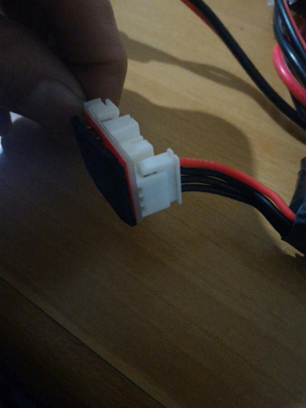

Mi ero un attimo rotto il ca... di stare ad aspettare i tempi immondi di carica della ni-mh oggi mi sono messo quindi, con tanta pazienza e attenzione, a modificare la mia lipo 3s per usarla con il mio modello rc il cui esc supporta solo le 2s.
questo il risultato
Batteria convertibile 2s/3s-p_20170116_193201.jpeg
non avendo un connettore jst (mi pare così si chiami) per le 2s ho dovuto tagliare un pezzetto della plastica del connettore 2s ma pazienza
Batteria convertibile 2s/3s-1484592128002.jpg
per scrupolo ovviamente prima di provar la batteria sul modello l'ho testata col tester e tutto funge regolarmente ora l'ho messa in carica a 2s e l'altra cella rimane con la tensione di storage (volendo quando è in 2s potrei usare la cella isolata come cella singola da 3,7V per alimentare qualsiasi cosa... chi ha detto led? 😏&#128527

sempre bello sperimentare soluzioni fai da te e vederle pure funzionare
2 osservazioni :
quando prelevi la tensione 2S , hai collegato un altro cavo di potenza dentro la lipo (con quelle terribili saldature semi-incollate tra i vari elementi ) o ti appoggi ai cavetti di bilanciamento? in questo secondo caso gli faresti passare dentro troppa corrente, lieve peggioramento delle prestazioni elettriche e piuttosto surriscaldamento del cavo, scalda oggi scalda domani, magari fonde, e se va a contatto con l'anima dei cavi vicini fai i fuochi artficiali
in questo modo fai vivere 2 vite diverse alle 3 celle, se un domani volessi di nuovo riunirle per utilizzo unico avresti una lipo con problemi di bilanciamento, sia in carica che scarica...

ho separato il polo negativo del primo elemento dal polo positivo del secondo elemento e saldato, ai poli separati, 2 cavi di potenza adatti, i cavi di bilanciamento restano tali ovvero semplici cavi di bilanciamento.
al momento la cella isolata alimenta la ventola dell'esc ma conto di collegarci anche altro tipo led e magari una ventola per il motore (anche se con una 2s a poco serve visto che non scalda quasi per nulla).
